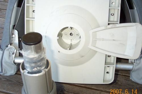

Buster Magnum lösa stolstativ
Buster Magnum farlig stativ
SAP - stativ, med fjäder
Busters katalog: sid 15, bild 51, artikel nr: 554175
Stolen med gliddel saknar fästanordning, den sitter löst i stativfot och kan utan yttre påverkan släppa taget
I mitt fall släpte stolen vid lätt gaspådrag och jag flög bakåt slog mig ganska illa.
Finns det någon där ute som känner till eller har varit med om liknande?
Hade jag bara lyft i stolen vid kaj så hade jag aldrig åkt ut med den!
Tacksam för svar
