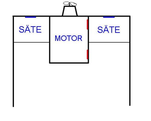

Jag har en kompis som har en Galaxy 1860 Shooting Star med en Volvo Penta AQ151B.
Problemet är att den är väldigt högljud, vi har lokaliserat att mycket av ljudet kommer från luftintagen till motorn. Om man tittar på bilden så sitter luftintagen på sidan av motorkåpan, dvs de röda stecken. Det är en himla dum placering då allt ljud hamnar i båten.
Vi har nu pratat lite om att dra slang från motorn och placera ett intag under varje säte på bakgaveln (landkrabbevarning som inte kan termer), dvs de blå markeringarna, detta i hopp om att längden på slangen samt att den kommer att svänga lite kommer att minska ljudet.
Vad tror ni kommer det att hjälpa?
Eller kan man bygga en ljudfälla på något sätt?
Montera luftfilterbox? Lämplig liten modell som kan hjälpa?
Bara att skjuta iväg tips...

Problemet är väl lite att det inte bara är insugsljud. Luftintagen på sidan av motorkåpan är uppskattningsvis 12 cm i diameter, på insidan sitter det slang av samma dimension som är ca 30 cm lång. Dessa två slangar är sedan dragna fram till luftintagen på motorn, på bilden syns det ena luftintaget på en sådan motor och där kan man se att luftintagen på motorn är relativt små. Detta gör att slangarna som sitter framdragna är bra mycket större än insuget och således är det inte bara insugsljud som kommer ut ur slangen utan en hel del övrigt motorslammer.
Med den föreslagna lösningen så tas luften in framifrån men bakom motorn, men det borde väl inte vara något problem att dra slangarna så att de mynnar ut framför motorn. Eller är det en tokdum idé? Kan som inte se något vettigt sätt att få tyst på den om man har kvar de gamla luftintagen.
