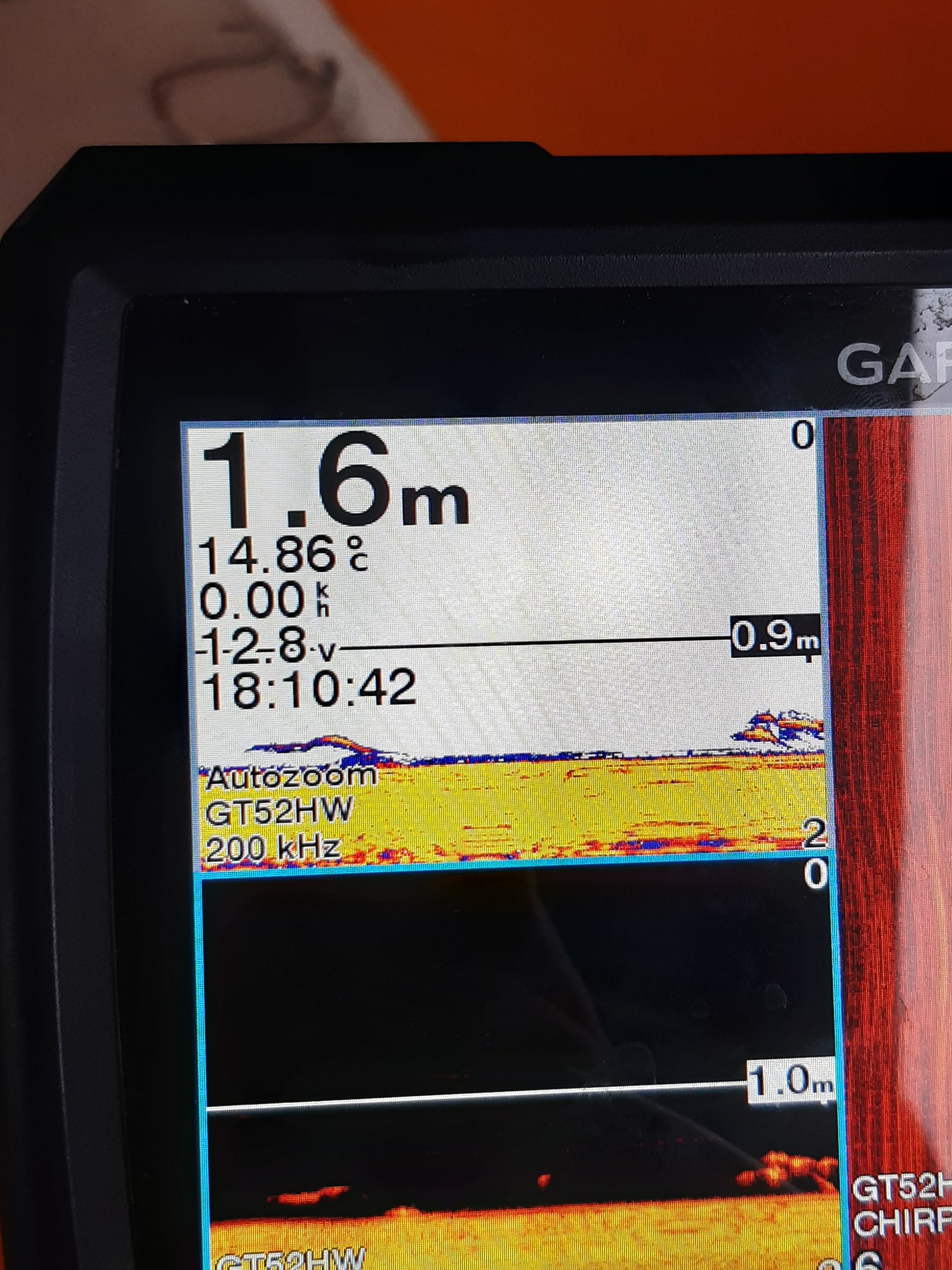

magis 10 Postad 14 Maj , 2021 8 timmar sedan skrev Alanningen: Turningpoint H2-1317 är en aluminiumpropeller vilket gör att du har betydligt mer slip än med en stålpropeller. Men om vi utgår ifrån att den skulle vara lika bra som en riktigt bra stålpropp så skulle du ligga på 9-10% slip vid den farten. Gear ratio på din motor är 2:42. Det betyder att om du ska köra 44 knop med 17" propp så måste du nå 7000 varv. Med tanke på att det är en alu-propp så är det troligen närmare 7400 varv innan du är uppe i 44 kn. Vid 5000 varv, tillsammans med den mest perfekta 17" stålpropeller (ca 6% slip), så kan den inte gå snabbare än 33kn. Gör den det så tror jag att du får en bra peng av NASA för den. Beklagar, men jag tror den gick 34 knop vid en bit över 5000 varv och inte 44kn. Host host,nu sitter jag med glasögon på näsan och kollar inställningar på Garmin, den var inställd på kh=kilometer/timme, tyckte det stod kn.....fan vad pinsamt. En viss skillnad på 44knop och 23knop, sorry Dela detta inlägg Länk till inlägg Dela på andra webbplatser
Alanningen 209 Postad 17 Maj , 2021 On 5/14/2021 at 7:14 PM, magis said: Host host,nu sitter jag med glasögon på näsan och kollar inställningar på Garmin, den var inställd på kh=kilometer/timme, tyckte det stod kn.....fan vad pinsamt. En viss skillnad på 44knop och 23knop, sorry När jag köpte min Buster XL så hävdade säljaren att den gick 43kn med en 115hk. Jag var mycket skeptisk. Vid provkörning så såg jag att den var inställd på mph. Det är lätt hänt. 🙂 1 Dela detta inlägg Länk till inlägg Dela på andra webbplatser
