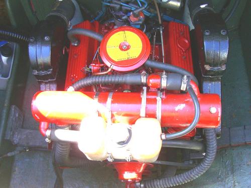

Vad är detta för Pentamotor 5.0 eller 5.7?
Har just köpt ny båt där säljaren hävdar att motorn är den lilla 8:an, dvs 5.0 liters slagvolym. Jag är osäker och tror att detta är en Aq260A, dvs en 5,7 liters 8:a på 260 hkr. Finns det någon kunnig person utifrån den bifogade bilden kan hjälpa mig?
Hälsningar!
Carl-F
Är nog omöjligt att se på bara den bilden.
Du kan inte krypa bakom och försöka hitta plåten på motorn.
Där står serienummer mm.. och om du har tur på vissa står även modellen.
Jag kan tyvärr inte så mycket om Penta, men för Mercruiser finns det gott om webplatser där man kan få all möjlig info om motorn via serienumret. Alltså: Leta upp serienumret så borde det inte ta så många minuter framför datorn innan du vet mer.
Om du står framför motorn så ska där vara en liten skylt på din vänstra sida bakom startmotorn obs där är trångt så du behöver en spegel
Kolla serienumret. Ring sedan till Volvo penta och fråga. De har alla serienummer i sin databas.
