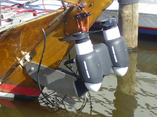

Denna fiffiga Motor (på bilden) såg jag i Västerås hamn förra sommar´ n.
Med en sådan torde Fidran bli mycket mer manöverbar i låg fart och till och med möjlig att backa med i lite motvind.
Har ännu inte hittat detta tandemmontage och gör jag inte det så köper jag en vanlig el-utombordare och plockar bort riggrör m.m. och monterar motorn på rodret.
Någon som har erfarenhet av eller vet vad det är för mortor på bilden?

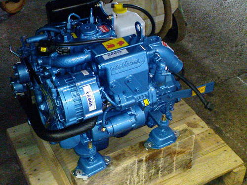

Hej, detta kommer sækert før sent men jag har precis installerat en Nanni N2.10 på 10hk / 2 cyl. Jag hade en 1 cyl VP MD1B i 5 år (hela båten skakade våldsamt), dærefter en Nanni 240HE på 10.6hk / 2 cyl i 15 år som har varit fantastisk, råstark och med jæmn och mjuk gång. Med fast 3-bladig propeller kommer du tidigt upp i båtens maxfart och har en hel del kraft i reserv nær du behøver det. Jag har bytt maskin något tidigt kanske eftersom jag seglar / bor ombord hela året och anvænder motorn en hel del: seglar 1500-2000M om året varav kanske en tredjedel blir motor / motorsegling. Med endast någon modifiering av de fræmre føtternas upphængning på motorn (de bakre behøver flyttas in cirka2cm på båda sidor) och 2 rf skenor på 10mm (som bultas i de existerande hyllorna) och som kan gængas før att ta emot bultarna som håller føtterna på plats ær installationen ganska enkel. Man behøver inte modifiera inredning eller motorrummet. Lycka till!
Hej igen, hær ær en bild på min løsning, en Nanni før andra gången, som installerades i min 'fidra før en månad sedan....
