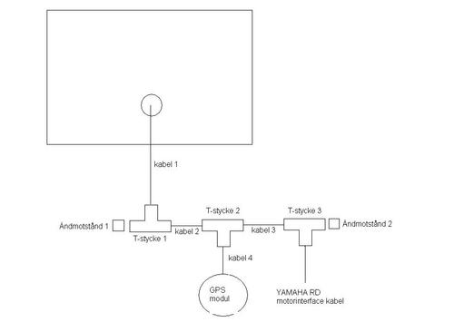

Påväg att inhandla Lowrance 5200  med extern gps antenn samt motorinterface till Yamaha 115 , kabel YAMAHA-RD.
Vilka T stycken samt ändmotstånd samt kablar medföljer? Kolla bilden jag ritat och kommentera, enligt numrerade.
Plotter kommer jag att köpa från ett ställe och resten troligen från ett annat så därför skulle jag behöva lite hjälp.

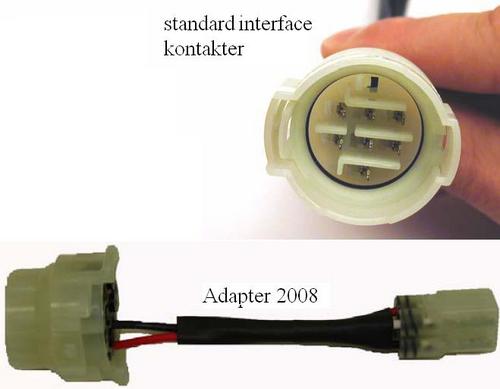

Bara som en liten upplysning: Jag håller precis nu på och installerar till min Suzuki, har en Lowrance LMS-527, intern antenn. När jag packade upp mitt paket med interfacet igår så var det själva interfacekabeln och ett enkelt T-stycke med, inget motstånd. Kollade upp detta idag och fick följande besked: Navpoint har precis uppdaterat hårdvaran, så för mig som bara kopplar interfacet till GPS:en behövs inget T-stycke eller motstånd längre, motståndet är inbyggt i kablarna numer. Däremot hade dom inte hunnit uppdatera manualen......

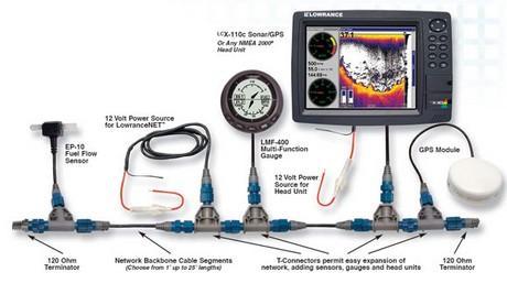

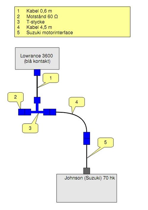

T kopplingens funktion ses här på bilden. På den jag har är det blå kopplingar. Det har nu ändrats färg och på dessa vet jag inte hur det funkar. Bäst är att ringa Navpoint och fråga dom hur det ska vara.
Jag tror att det borde gå att koppla direkt till skärmen utan T-koppling, men säkrast är att höra med Navpoint om det med.
Kolla mitt inlägg ovan. Tydligen ska det vara nya kablar nu som är märkta med 120 på själva kopplingarna, dom ersätter alltså motstånden, dom kan man dra direkt till skärmen utan T-kopplingar. Men som Gesse säger, kolla med Navpoint, det är alldeles nytt.

efter som dom har gjort om kontakterna på DF 2008 var jag tvungen att köpa adapter oxå
så den runda interface kontakten från interface kabeln blir till fyrkantig kontakt med 3kablar den runda kontakten har 7kablar
varför har 7kablar blivit 3
visar den ändå lika mycket info?

Den kontakten är till för att verkstaden ska kunna koppla in sitt testinstrument. Dom får upp antal körda timmar m.m m.m. Det får du också. (fast inte all information som verkstaden får) Alltså får du upp antal timmar sen motorn var ny. Sen det där med bensinmängd får du  knappa in själv så det behövs ingen givare. När du tankar måste du antingen knappa in Fill Tank eller antal liter du fyller på. Har du 25 liters tank och tankar fullt klickar du Fill Tank och interfacet visar full tank på 25 liter. Fyller du däremot på t.ex 10 liter klickar du in på ett ställe 10 liter och klickar sedan på Add Fuel och interfacet plussar på antal liter med 10.
Att du enbart har 3 kablar kan bero på att det skiljer på vilken storlek på motor man har och därmed vilka funktioner man får. Alla motorer ger inte samma funktioner konstigt nog.

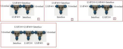

måste man ha T-koppling för varje grej man kopplar
alltså foten på T ska kopplas till varje grej ?
kan jag koppla som på bild 2 och 3 om jag skaffar LMF200
eller är bild 1 o 4 som är rätta kopplingen
 http://www.saab4fun.com/upload/uppladd/11239lmf.JPG

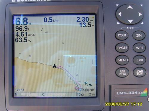

Var ute och sjösatte båten igår och testkörde den nya suzukin DF 150, så tyst den var, helt otroligt.
Däremot fick jag inte bränsleförbrukningen att fungera. Den visar många gånger för mycket. Vid marchfart visad den 60-70 liter/timme (28 kn) och på tomgång där också vilket skulle innebära att den drar 2 liter sjömilen i march, vilket jag inte hoppas på=)
Vad kan vara galet. jag skall ha senaste versionen av mjukvara i plottern. Kan den behöva nollställas för att den skall acceptera tillägget av motorinterface. Jag har förövrigt extern antenn som kopplats på grann T-kopplingen. Kan motstånden ha något med det hela att göra, finns om jag inte mins fel flera olika kraftiga motstånd.
Mätaren visar varvtal, motortimmar, spänning osv på ett korrekt sätt, så signalen i övrigt verkar fungera. Däremot har jag inte lyckats få upp motortemp/tryck.
Modell är Lowrance LCX 27C 2007 års modell, Suzuki DF 150 2007 års modell.
/K
Kör en reset calibration eller vad det heter och se om det hjälper
Jag pratade med Navpoint, och han förordade samma tillvägagångssätt. Sedan sa han att själva interfacet och plottern gör inget annat än att visa de värden som motorn skickar.

Du behöver en T-koppling till varje extra sak du kopplar in.

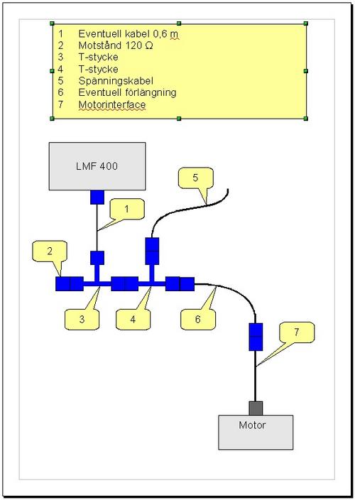

När jag trycker på Bus Device hittar den ingenting
har 2st T-koppling 1st Ström kontakt 1st Motor interface 1st LMF400 mätare
vad kan det va för fel?
 enligt Lowrance koppling ska det vara 3st T-kopplingar och 2st motstång en på varje sida
men då går inte att stoppa i 12volts kabeln efter som kopplingen inte passar om man ska köpa den i toppen
se bild
http://www.saab4fun.com/upload/uppladd/30409lmf.JPG

Hej, har du en GPS-antenn på nätverket? Jag har ett vagt minne, efter mina tidigare efterforskningar, av att man ska ha ett motstånd per ansluten NMEA2000-enhet. Jag skulle prova att ta bort en T-koppling och ett motstånd, sen koppla interfacet där istället. Jag bifogar en bild på hur jag har kopplat. Det funkar för mig. Min plotter har inbyggd spänningsmatning av nätverket därför behöver jag inte nån separat spänningskabel.
MVH Benny

Hej
60cm kabeln är bara till för att göra en mjuk koppling mellan instrument och T-koppling samt komma igenom instrumentpanelen, bakom den sitter T-kopplingen och Resistorn.
Vet inte om jag missförstod men du måste nog ha en resistor med i nätverket.

Vad gäller nätverket skulle jag prova att koppla så här.
Motor
Interface
Eventuell förlängning
T-koppling med spänningsmatning
T-koppling med resistor
Eventuell kort förlängning
LMF400
Jag har gjort en snabbskiss (bifogas)
Ta nu det här jag skriver som ett förslag, jag har bara utforskat det för min koppling men jag har nog läst det mesta via Lowrance Self Service-sida angående Lowrancenet, NMEA2000 och inkoppling av Suzuki-interfacet.
