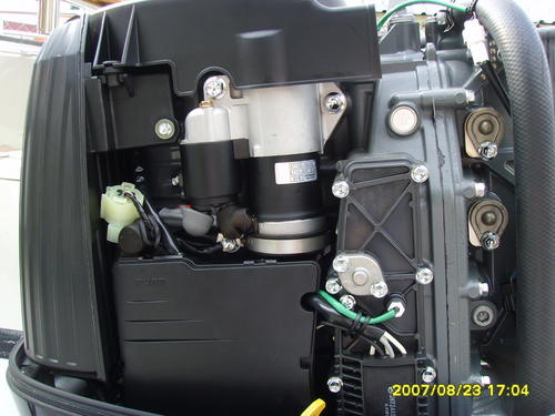

Själva kontakten (på Suzuki) kopplas in i den vita kontakten till vänster på bild. Den sitter på babord sida.
Sen är det bara att dra fram kabeln och koppla in efter bruksanvisningen som följer med. (Enkel montering)

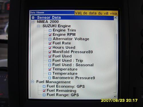

Här är en bild på vilka funktioner man vill ha på sin display.
Och här en bild på en del funktioner som jag valt att se.

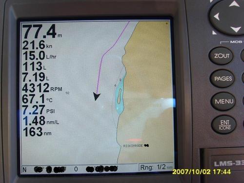

Här tar motorn 0,5 liter per timme på tomgång. Har kört upp 1,66 liter sen jag tankat fullt. Har nu drygt 118 liter kvar i tanken. Börjar jag köra med full tank på 120 liter så sjunker tankmätaren till 119 liter när jag kört upp 0,5 liter.
Motortemperaturen här är 59 grader. Går även att få upp temperatur på inkommande luft.
Fördelen med detta interface är att den visar flödet oavsett fart och varvtal. Det kan inte flödesmätaren EP-10.

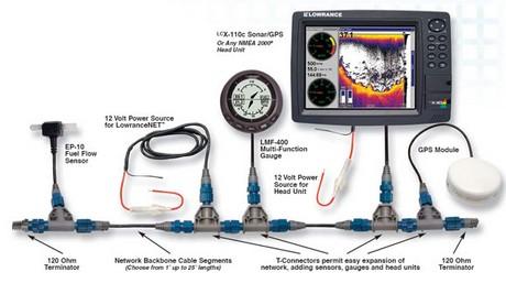

Har du en röd eller blå T-koppling och vad mer har du kopplad på den? Jag har en blå T-koopling och på den sitter en GPS-mottagare. Kan jag alltså använda det andra T-benet till Interfacet, eller måste jag köpa ett T-ben till med tillhörande motstånd? Köper allt från staterna och de svenska återförsäljare verkar inte kunna (eller vilja) hjälpa till ...
Jag har blå koppling. Jag har bara interfacet inkopplat då jag har inbyggt antenn så jag har bara en T-koppling. Du måste nog ha en T-koppling till enligt denna bild. I en ände på T-kopplingen ska det sitta ett litet motstånd på 60 ohm.
Ok, ja bilden talar sitt tydliga språk. Det blir till att punga ut med pengar för de där sv*ndyra tillbehören (kabeln är okej pris på, 50$, men att ge 20$ för an t-koppling och lika mycket för ett motstånd känns som rena rånet!)

Om man tittar lite mera noggrannt på den bild du postat som visar  vilka valmöjlighetern din EP-20 ger dig så har du under Fliken Fuel Management ett alternativ som heter Fuel Economy: GPS respektive Fuel Range: GPS. Det känns som om du genom att klicka i dessa skulle få fram liter/distans (alt. distans/liter) samtdistans till tom tank (Distance to empty). Eller vad tror du? Jag hoppas verkligen så är fallet 21.gif\
Oops. Lite sent svar då jag först nu fick se ditt sista inlägg. Jag har inte provat det som du beskriver men ska nästa gång jag är i båten testa detta. Vore perfekt om det funkar så. Återkommer om detta.
Var i båten och testade idag. Har nu bockat i Fuel Economy: GPS och Fuel Range: GPS. Dessa visas längst ner på displayen. Men det visar tydligen antal sjömil per liter bensin. Körde inte med båten idag utan testade bara på båtplatsen.

Var ute en sväng idag och testade Fuel Economy: GPS och Fuel Range: GPS. Syns här längst ner på displayen.
