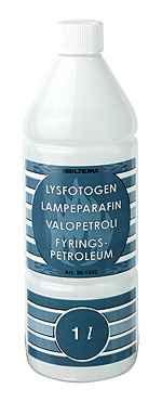

Hejsan!Har hitills kört min fotogenvärmare på Biltema´ s finska fotogen.Trots att dom slutat med 4 liters dunkar så är dom fortfarande billigast,fast man får köpa 1 liters flaskor.
På en del ställen finns fotogen i lösvikt,på tapp,men har endast erfarenheter från förra året och Landfjärdens Statoilmack på Nynäsvägen.
 Statoil blå finns på plastdunk men är fruktansvärt dyr.
Det börjar bli stora problem med att få tag i fotogen,till rimliga priser,så jag har i min i år införskaffade båt gått över till annan värmare och annat bränsle.
/mvh us104

Jag började med Statoils campingparafin förra sommaren och det funkade bra sedan gjordes en test med 2l biltema i tanken, det vart väl ungefär 50/50 med biltema och campingparafin.
Efter en stund så fyllde jag upp med campingparafin och testar inte det igen :)
Alltid lär man sig något ;)
