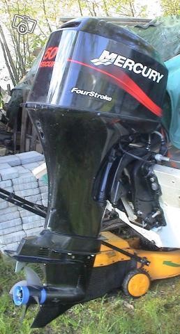

Kan man uppgradera en 40hk till 50hk ?
Jag har en 40hk Mercury, 4 takts, 1998. Kan man uppgradera denna till en 50hk utan att det tar skada!? Min 40hk är ju påfallande lik en motsvarande 50hk motor rent visuellt (se bild).
Kan man, hur gör man, vem kan göra detta och vad kostar sånt?
Tack på förhand för alla svar och synpunkter?
/ David, Halmstad

Mercurys lite äldre 4-taktare:
30 och 40 hk 4-takt är samma motorer i grunden.
50 och 60 hk 4-takt är samma motorer i grunden.
Finns även 40-45-50 hk 4-takt av äldre årsmodel (ca 1995-1996-1997 och däromkring) som har samma motorblock, 935 kubik cm, 4-cyl, som troligen är det du har.
Det som skiljer kan vara förgasarna m m. Kollar man i Service manualen på den som du troligen har så har 40 och 50 hk olika tändinställning och olika förgasare:
Ignition Timing:
40/45 HP
Fully Retarded: 5° B.T.D.C
Fully Advanced (2500-3000 rpm): 25° B.T.D.C
50 HP
Fully Advanced (2500-3000 rpm): 35° B.T.D.C
Carburators, Main Jet Size:
40/45 hp:
Carburetors 1 and 2 #104
Carburetors 3 and 4 #103
50 hp: #112
På nyare Mercury 4-takt med EFI finns det
40-50-60 hk EFI som har samma motorblock etc.
De nyaste Mercury EFI som säljs idag är 50-60 samma motorblock och är 4-cyl medan 40 hk EFI är 3-cylindrig.
Det som skiljer mellan liknande motorer här är troligen elektroniken som stryper antalet hk.
Har kollat lite i servicemanualerna till ovanstående motorer
och det som verkar skilja vad gäller din 40 hk jämfört med
50 hk så är det:
40 hk: Cyl volym på 747 kubik cm och den är 3-cylindrig.
50 hk: Cyl volym på 996 kubik cm och den är 4-cylindrig.
40-45-50 hk (troligen den serien du har): Cyl volym på 935 kubik cm och den är 4-cyl. I ditt fall går det kanske att uppgradera till 50 hk.
Kan skicka dig servicemanualen så kan du kolla själv.
Hör av dig i så fall.
