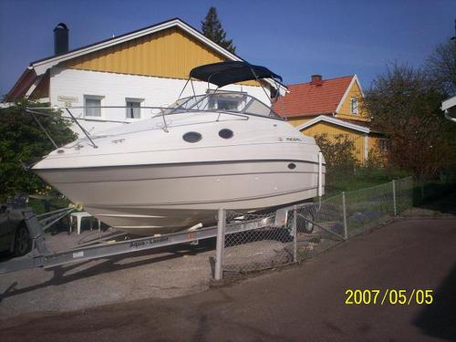

I feb. hittade jag drömbåten en Regal 242. Kontaktade säljaren och hörde mig för. Har en kontakt i Florida som kollade
båten och sa att allt är ok, skrovet ser tom. nytt ut.Efter div. prutande slog jag till.Kontaktade Susanne&Fredrik
i Florida som skötte hela affären och transporten till Sverige helt problemfritt.Båten vart dock försenad kom i
början på maj istället för April.

Nåväl kollade genom båten i detalj den är i mycket bra skick allt såg helt ok ut.
Motorn startades och spann som en katt. Dan efter lyfte vi i den fick betala extra för lyftet eftersom

Förbanelses förbanelse. Måste berätta fortsättningen. Det är nog inte meningen att jag ska ha båt.....
Efter reparationerna på Regalen gick den som en klocka hela sommaren. I slutet på augusti var vi ute och det blåste halv storm.
Hamnade mycket närmare land pga. av avdriften än jag observerat. Gick på grund och slog av hela växelhuset och ett trimplan.
Upp med båten och i väg med den till båtverkstaden och ringa försäkringsbolaget. Båtsäsongen var över. Nåväl båten fixades under vintern och jag passade på att byta till DPS-drev. Lyfte ur motorn och gick igenom allt, bytte bla. startmotor. Våren 2008 var det dags för sjösättning igen.
I med båten och körde till kajplatsen. Dagen efter märkte jag att det var vatten i motorrummet, kollade och såg att det sipprade in vatten vid skölden.
Ringde kranföraren upp med båten och kontaktade båtverkstaden, dom hade haft loss skölden under vintern. Körde tillbaks båten till verkstaden.  Dom tog på sig det hela och fixade till problemet. Efter ett par veckor var det dags att åka båt igen.
Det gick bra ett par veckor tills det small igen, en bojjävel som markerar ett grund hade flyttat på sig. Vi var fem båtar som gick på samma dag!! Rensade bägge propparna men växelhuset klarade sig (trodde jag)
Köpte nya proppar på blocket och allt var frid och fröjd igen. Körde någon vecka, sen skar drevet. Det visade sig att växelhuset hade en spricka. Ny kontakt med försäkringsbolaget och båtverkstaden. Upp med båten igen. Fick tillbaks båten efter ett par veckor.
Helt plötsligt började startmotorn kugga över då den var utbytt trodde jag att jag fått fel modell. Vi höll på och eländades ett par veckor vi provade fyra olika startmotorer ingenting hjälpte. Då slog mig tanken att vatten inte kan komprimeras. Ur med stiften och kollade, det var vatten i alla fyra cylindrarna på babords sida. Sprucket kylknä! Iväg och handlade nya knän och limpor monterade och provade.
Det kuggade över i alla fall. Starkransen var rensad. Upp med båten ur med motorn och på med ny startkrans. Kan rekommendera kolsyre-is om ni ska byta lägg svänghjulet i kolsyre-is så är det bara att släppa på nya kransen sen. I med motorn och båten isjön. Sen gick det faktiskt ett par veckor tills lågtryckspumpen pajade. Fick åka i 7 knop resten av sommaren, men säsongen var nästan över.
I Våras lämnade jag in båten till en marinverkstad och bad dom byta bränslepumpen och gå igenom allt.
Fick tillbaks båten sjösatte och den gick som en klocka. För ett par veckor sedan skulle vi ut och när jag startar motorn tar det ett par sekunder sen smäller det till så jag håller på att fara ur båten. En vevstake hoppade rakt ut genom oljetråget!!  Upp med båten igen……
Började bli ganska trött på den motorn, ur med skiten och efter en del letande hittade jag en nästan ny VP 5,0GXI. Var iväg och köpte den. Motorn ser ut att vara i nyskick. Monterade i den och sjösatte.
Den har gått som en dröm vi var iväg på båtsemester en vecka helt utan missöden.
Igår var jag till båten och fixade lite startade upp den, den startade direkt och gick i 20 sekunder, sen dog den. Ungefär som om man stängt av den med nyckel. Sen var det lögn i Helv… att få liv iden.
Så nu väntar jag på någon mek. Som kan komma och plugga i datorn, så kanske man kan kan få någon felkod. Jag blir så TRÖTT!!!!!
