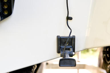

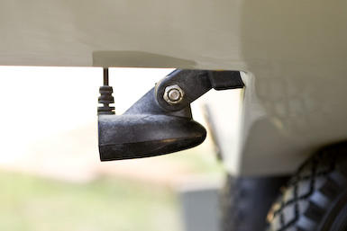

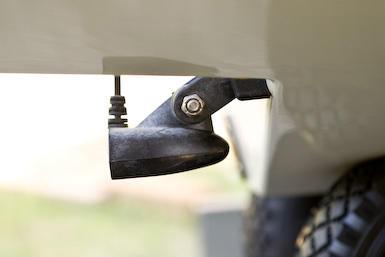

Ekolodsmonteringen som gjordes av vår handlare funkar inte, det står en stor fontän efter båten, kolla på mina bilder och kom med råd om hur jag skall flytta den.
Har ingen lust att perforera halva akterspegeln i jakt på den bästa platsen.

Hej. Givarens undersida måste sitta plant med botten.Absolut inte nedanför för då blir det sprut och ovanför blir det virvlar från botten. Om botten är väldigt v-formad får Du stå ut med att lodet mäter djupet lite snett ut under båten.Jag har samma givare och den fungerar utmärkt. Lycka till. Göran
Som nämts, givaren sitter för långt ner. Den skall i regel bara vara nån millimeter under en tänkt förlängningslinje av skrovets botten där givaren monteras. Så den fortfarande har kontakt med vattnet i planingsfart. Kolla monteringsinstruktionerna till ekolodsgivaren (finns säkert på nätet hos tillverkaren om du letar).
