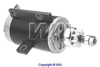

Hittade en firma(www.elha.se) i stockholm som hade fabriksny startmotor till min evinrude för 1290 kr på lager, så kunde inte hålla mig - beställde en ny.
Edit: Måste bara tillägga att jag fick ypperlig service från denna firma! Mailade dom sent igår kväll, hade svar redan i morse(redan det är ovanligt) och nu är startmotorn redan på väg med DHL.
Senast ändrad av Yadis | 21 maj 2007 | 11:37
Var vid båten idag o skulle byta startmotorn, men visade sig nästan vara omöjligt utan att först plocka bort en massa saker från motorn. Det ensamma fästet på bilden sitter mitt i motorn, så att säga. Skitsvår att nå. Men kan gå, måste bara hitta rätt verktyg. Om nån har några tips så fram med dom:)
