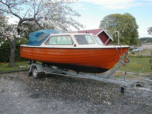

Köpte en båt igår.
Det blev en Ryds camping, årsmodell okänd.
Jag har sökt och läst det jag hittat om modellen och om jag fattat rätt så är min båt av årsmodell 1973 ?
Godkänd för 7 pers och 50hästar enligt blå skylten.
Kan det stämma med årsmodell -73 ? (se bild)

Till ca 1976 års säsong modifierades skrovet så den tålde större motorer, upp till 65 hk, senare upp till 85 hk (då under namnet Ryds 56 HT).
Står det nåt serienr på blå skylten (eller på nåt annat ställe i båten)?
Med hjälp av det kan du säkert fastställa årsmodellen på din Ryds Camping om du ringer till Ryds och frågar.
Gamla skrovet (före ca 1976): bör ha lite lägre värde.
Nyare skrovet (efter 1976): bör vara lite mer värt.
Men skicket är mest avgörande. En sunkig nyare Ryds Camping är mindre värd än en välvårdad äldre.
Är dynor och kapell dags att byta ut så är värdet än mindre eftersom nytt sånt (fackmannamässigt gjort) är dyrt (men helt normalt).

Japp det är en 73a, 100 % säker.
Utan motor är nog din båt värd max 20 000 kronor. Kärran vet jag tyvärr inte marknadsvärdet på.

Hej. Om du läser om ryds camping på nätet så ser du att din båt inte är en 73 fram till 75 hade campingen två sidorutor och skrovet hade en tendens att dra år sidan och enligt egen erfarenhet så är det jättestor skillnad på skrov mycket bättre gång och fart i det nya det är klart att du har gjort en bra affär bjöd på båten själv faktiskt men hade inte tid att åka och titta så jag la ner det värdet instämmer jag med övriga om du bor i närheten av kristinehamn rekomenderar jag JP,S kapell och inredningar skulle tro att ett nytt kapell kostar 6000kr
Grattis.
Vad tror du det är för årsmodell då ?
enligt tråden: http://www.maringuiden.se/forum/;thread=116442
röd-orange skrov (gäller alla ryds)
73-74
max 50 Hk
73-74
i en annan tråd så står det att det fanns även båtar som hade en ruta på sidan 73-74.....
Min är ju godkänd för 50häst/7pers. Så jag tror ändå det är runt -73:a

Man ser och lär jag har alltid varit övertygad om att två sidorutor
upp till 75 en sidoruta 76 och nyare om du bor i kristinehamn så vet du väl vem jag menar han syr efter din båt (mäter på den) sedan spelar det ingen roll vad det är för båt mäter syr håller till vid mitt emot hacklehemskolan.
