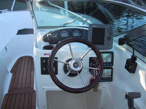

Jag har en Fuel 3100 med min Yamaha F115. Har haft den i två säsonger. Har en Raymarine 435i GPS navigator.
Inga större svårigheter att koppla in. Något röriga menyer men man vänjer sig efter ett tag. Bör kalibreras med en känd mängd bränsle (t ex med en 20-25 liters extern tank med exakt känd bränslemängd) för bättre än den annars upp mot 10% felvisning.
Väl kalibrerar är den väldigt exakt.
Enheten för bränsleekonomi är nautisk mil per liter (Nm/l) dvs ju högre siffra desto längre kommer du på varje liter bränsle. Den visar alltså inte den kanske mer vedertagna enheten liter per nautisk mil (l/Nm).
Tog mig ca 1 dag att installera instrumentet men går att göra fortare.
Bild på min installation vid förarplatsen.
(Har även en Navman Depth 3100, det övre av de två instrumenten.)
/Bo
