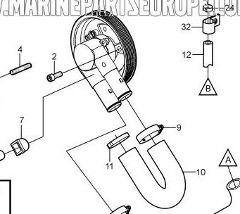

Hur långt in ska man trycka kylvattenslangarna på sjövattenpumpen. Ska de stanna strax före de små piggarna som sticker upp eller ska de tryckas ända in. Jag tycker det ser ut som att både slang och slangklämma kommer farligt nära svänghjul och rem ifall man trycker de ända in men det kanske ska vara så?
Gäst Kalman
Slangen skall ända in till märket/ringen runt. Piggarna gör att de kläms in i slangen av slangklämman, som skall ligga över dem, och förhindrar att det glider av. Nära, det gör inget. Det ligger stilla och fast.

tack för hjälpen. Jag ska smörja på lite fett så ska de nog gå ända in
