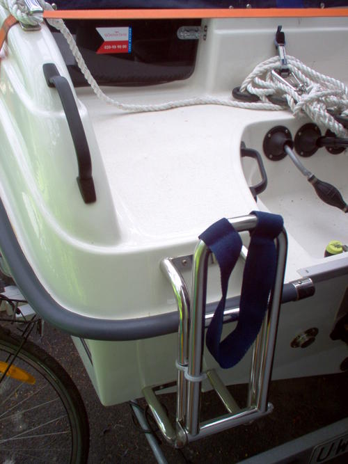

Nåt som jag inte sett rekommenderat i tråden (kan ha missat, men bättre en gång f mkt...) Någon typ av badstege! Kanske sitter original på din Ryds, men många båtar saknar det som ibland kan vara det enda sättet att ta sig tillbaka ombord, speciellt om man är ensam ombord. Jag har testat att ta mig ombord på alla båtar jag haft, utan att anv badstege, dels iklädd flytoverall (SVÅRT) dels i flytväst (mindre svårt, men inte helt lätt) samt i kläder (inte heller helt lätt) Lägg därtill ev chock eller kroppsskada.
Självklart, det är så viktigt att det borde stå allra först på listan:
0. Badstege som är lätt att komma upp med.
Som du påpekar har nog alla nya båtar en orginalstege från fabrik, men på äldre båtar kan en komplettering behövas.
Dessutom är badstegar ofta ganska korta och svåra. På min Ryds 478 var det från början ett riktigt kraftprov att komma upp --- jag har moterat både två extra handtag och ett extra fotsteg av en bit bred rem (typ kraftigt lastband) som jag sytt fast som ett U att sätta foten i (foto finns i min sjöbod).
Letade upp bilden. Två extra svarta handtag på vardera sida (svårt att nå högre upp direkt) och ett mörkblått band att sätta första foten i. Främst för att det ska bli bekvämare att komma upp efter bad, men säkert bra om man är tungt klädd och skadad/chockad:
