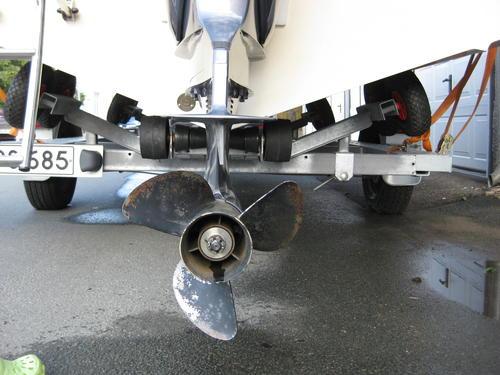

BoatBruce 15 Postad 11 Oktober , 2011 Har läst en granntråd om 63br, som vobblar. Det borde finnas ett rekomenderat montageläge enl. Yamarins/Yamahas rekomendationer. Dom har garanterat testat olika monteringshöjder under utvecklingsarbetet. Jag hissade min förra motor och fick ett kanonresultat, den sitter exakt lika högt som den nya.. Lägger in en bild på höjdläget på min F200 på 64DC, så får ni jämföra med era motormontage. Sitter eran motor högre, lägre eller på samma nivå som min? Båten ska enligt den tidigare ägaren göra 47 knop, så jag tror att det är rätt. Kavitationsplattan ligger ca:25mm upp från båtbotten, men den går inte helt fritt. se bild. //BB Dela detta inlägg Länk till inlägg Dela på andra webbplatser
sea-ray_230 1 Postad 11 Oktober , 2011 Monteringshöjd skall vara 36 mm även på denna som på 63BR Dela detta inlägg Länk till inlägg Dela på andra webbplatser
BoatBruce 15 Postad 11 Oktober , 2011 OK! Tack.. Då ska vi mäta ordentligt ikväll. //BB Dela detta inlägg Länk till inlägg Dela på andra webbplatser
jarb 78 Postad 11 Oktober , 2011 Gäller denna monteringshöjd även om man kör Black Steel som såvitt jag kan se Boatbruce gör, eller rekommenderas då även en propp med mer hugg i? Pro eller SWS t ex? Bakgrunden är följande, på min båt med F150 upplevde jag inget vidare grepp med Black Steel ens på 18 mm som rekommenderas där. En Turbo 1 (snarlik Performance) eller Reliance hade dock bättre grepp här. I år satt motorn på 54 mm o bara fyrbladare o stor 3-bladare klarade det med äran i behåll. Dock tror jag även att dom skulle funka bättre på 36 mm och där kommer motorn sitta nästa år. Som sagt har jag en F150 men skulle Black Steelen hålla i så mycket bättre med en F200 att den skulle klara 36 mm? I vilket hålpar uppifrån sitter din motor Boatbruce, 2:a eller 3:e? Höjden ser ut att stämma med 2:a.. Dela detta inlägg Länk till inlägg Dela på andra webbplatser
BoatBruce 15 Postad 11 Oktober , 2011 Stämmer! Min motor sitter i andra hålparet, spontant känns det som standard. Har svårt att tro att standard är i tredje. Det skulle i så fall vara om dom har fel borrmall. Men man borde väl inte som ÅF borra fel i en sån här båt? Livstids fängelse om det är så enligt mig och då kommer dom billigt undan. Min båt är nyköpt i Finland och har dom tre första bokstäverna. FMN. Det är väl Finn Marin? Black steel stämmer också.. //BB Senast ändrad av BoatBruce | 11 oktober 2011 | 12:25 Dela detta inlägg Länk till inlägg Dela på andra webbplatser
jarb 78 Postad 11 Oktober , 2011 Hahaha! Livstids fängelse var det ja, faktum är att jag känner till en 64a där just detta hänt. Om du mäter och jämför med hålen uppe o slitsen nere så ska avstånden va samma. Då är det rätt borrat o rent visuellt ser det rätt ut. Säkerligen sitter din motor på 18 mm eller ett hål hissat om man hellre vill säga så. Får vi hoppas att Sea_Ray 230 kommer in o reder ut det här med höjd o proppar oxå :-) Japp, Finn-Marin. Samma som mrplasma o mej så med tanke på vår mejlkonservation bör du ju kolla upp både riggslang o tank som vi båda haft probz med.. Dela detta inlägg Länk till inlägg Dela på andra webbplatser
