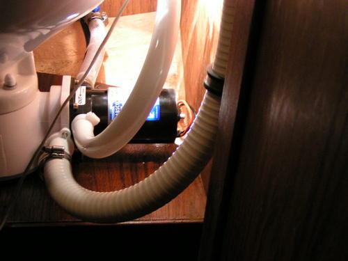

Jag har haft stopp förut några ggr. Tanken töms på självfall via en ganska lång slang med en 90-graders böj på slutet. Stoppen har blivit (troligen) i botten på tanken, pappret lägger sig som en hård kaka vid utloppet. Oftast har jag fått ut skiten genom att stänga luftningen till tanken och pumpa mer. Man kan ju pumpa bara luft också om man stänger av spolvattnet. En gång hade ett barn vräkt i papper så det blev tvärstopp, inget hjälpte. Då hade vi turen att komma till Norrtälje gästhamn där det stod en knepig maskin p§recis framför båten på flytbryggan. Det var en toatömningssugare kopplad till landavloppet. Jag tog lös slangen från toan upp till tanken, så jag kunde koppla ihop toasugaren med slangen som går upp till tanken. Sen när vi tryckte på knappen sögs vatten in bakvägen, tanken fylldes med rent sjövatten och möset for iväg i slangarna in till land. De tunna plaströren på handjagar-Jabscon sprack på ett par ställen när jag försökte pumpa innan. de lagade jag provisoriskt med epoxi så vi klarade resten av sommaren.
I vintras satte jag i en eldriven Jabsco. Det är helt suveränt. Denmal sönder allt så det blir enbart vätska som kommer ut. Den spolar dessutom snålare än handjagaren. Toan jag köpte har artnr 4784 hos Hjertmans. Jag tror chansen att det ska bli något fel med den här elektriska pumpen är mindre än vilken handpumpad toalett som helst. Det sitter en knivpump som mal och pumpar ut. På samma axel sitter en till impellerpump för spolvattnet. Den ser exakt lika ut som sjövattenpumpen på min Yanmar. Motorn är kraftig och man kommer åt axeln längst bak om någon skulle spola ner tex en kraftig skinnslips, vrider man den baklänges får man nog upp slipsen. Det finns inga ventiler alls som kan bli otäta. Och inget pumphandtag man kan fara emot i sjögång.
Det är lika enkelt att använda som hemma, bra för barn och båtovana. Utan handtag blev det bättre plats på toan också. hos Hjertmans. Jag tror chansen att det ska bli något fel med den här elektriska pumpen är mindre än vilken handpumpad toalett som helst. Det sitter en knivpump som mal och pumpar ut. På samma axel sitter en till impellerpump för spolvattnet. Den ser exakt lika ut som sjövattenpumpen på min Yanmar. Motorn är kraftig och man kommer åt axeln längst bak om någon skulle spola ner tex en kraftig skinnslips, vrider man den baklänges får man nog upp slipsen. Det finns inga ventiler alls som kan bli otäta. Och inget pumphandtag man kan fara emot i sjögång.Det är lika enkelt att använda som hemma, bra för barn och båtovana. Utan handtag blev det bättre plats på toan också.
Den är lättare att hålla ren också när det inte är en massa rör och pumphus. Har man en toa med helt porslin kan man enbart köpa ny pump. Det finns ju den dyrare varianten med dubbla pumpar också, den är helt tyst, det är inte den här får erkännas. Den låtaer som min ena pentrypump.
Hjertmansnumret som försvann är 4784. Nu blev det en rejäl utläggning åt  åt lite fel håll, men det här hör ju ihop. Jag tycker via snack och sajter som att de handjagade toaletterna förr eller senare går sönder. Ofta blir de inte täta efter att man bytt alla packningar så efter att testat min i en månad i sjön är jag helnöjd.
Jabsco säger sig ha högkvalitets RF stål i ut-pumpkniven. Och impellern för spolvattnet har samma nr som den till Yanmarn. Om lylvattenimpellern håller tre år på motorn borde man kunna spola 20 år i toan innan den är slut.
