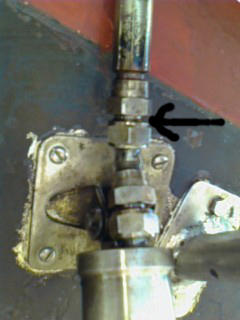

Som en del av vårarbetet testade jag idag trimplanen och upptäckte då:
1) den ena går inte hela vägen upp
2) den andra läcker lite i en koppling (se bild)
Eftersom jag är helt rudis på hydralik undrar jag en hel del:
a) Vad kommer att hända när jag skruvar isär kopplingen. Kommer det att droppa, spruta eller kommer all olja att rinna ut?
B) Hur funkar denna typ av koppling finns det någon packning som kan ha pajjat?
c) Kommer systemet att fyllas med luft och om så - hur luftar man det?
Eftersom jag inte vet vad det är för fabrikat kommer här en bild på hela konkarongen.

Ser dina kopplingar likadana ut och finns det någon packning i dom?
Hejsan, dina kopplingar är av skärringstyp och har inga packningar.
Det du kan göra är att dra åt dom lite hårdare, annars är det bara att byta.
Går det inte att ta bort den lilla skärringskopplingen och sätta slangen direkt på cylindern.
Svaren
a) Det kommer att droppa lite grann.
B) Det är en skärring som klämmer åt kring ett rör när du drar åt, och det finns ingen packning.
c) Det kommer inn lite luft, men du luftar genom att öppna kopplingarna   lite, och tryck upp trimplanet för hand tills all luft är ute.
