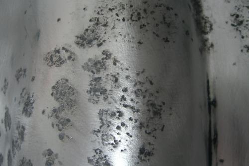

skador/gropar i drevet, vad göra ?
Har slipat ner drevet och bort med all gammal färg för det såg för bedrövligt ut, då ser det ut som frätskador i metallen, är det något att bry sig om , eller är det bara att måla över, det är lite svart i groparna kvar, är det något som kommer att fortsätta fräta under ny lack eller stannar det så där ?
Får man passa på att lägga en följdfråga!=)
Vad orsakar en sådan frätning?
//Martin
ja det undrar jag åxå, det enda jag vet är att förra ägaren har misskött båt och motor, han har aldrig brytt sig om att skruva/putsa.
jag tänkte försöka få den i hyggligt skick igen.
jag kan även tillägga att skeddan var avkörd och har fått svetsas på ca 7 cm

Typiska korrosionsskador.  Hoppas att skadorna inte gått på djupet.  Slipa, grunda, måla och på med så många anoder du har plats för.  Ligger du i sötvatten ska de vara av magnesium, annars duger zink.
Jag har båten i sundsvalls bukten , och det påstås att vi har bräckt vatten här,  duger det med zink då ?
Gäst
Den är nog mer anfrätt invändigt i blocket
Inget som går att använda rostätare på innan man målar?
eller det kanske inte är rost det handlar om när det gäller aluminium?=/
Kan drevet varit målat med kopparfärg? Lär ge korrosionsskador.
Aluminiumanoder passar förmodligen mycket bra i dina vatten.
Se bara till att du har gjort mycket rent INNAN du sätter dit de nya anoderna. Och håll dem rena från färg.
Lycka till
Landström kan vara en orsak. Mitt drev var illa anfrätt när jag köpte båten. Jag tror att en flitigt använd varmvattenberedare har varit orsaken. Landström och jordkontakt genom värmepatronen i VVB-n är inte bra. Många beredare är i första han tänkta för husvagnsbruk och inte alls anpassade för marint bruk. Blästrade, epoxispacklade och målade över 3 lager med Hempels epoxifärg. Därefter har korrosionen upphört helt. Har aldrig använt landströmsanslutning till varmavattenberedare, men däremot någon gång för batteriladdning eftersom min laddare inte ger jordkontakt till likströmssidan.
