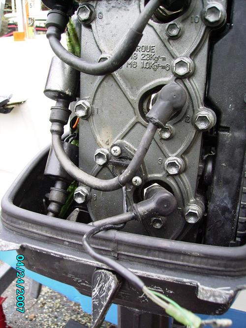

Jag har ett beskymmer med min Suzuki DT25c (manuell), den är stendöd. Det började när vi härom veckan var ute och åkte, den hostde till och dog. När jag skulle starta den igen ville den inte mer, jag drog säkert 200 ggr. Jag har kollat gnistan så den finns, bensinen är ej bytt men den ser ok ut. Bytt tändstift har jag också gjort. Förgasaren/na ser hela och rena ut.
 En fundering jag har är om det kan ha betydelse att jag tagit isär och smörjt upp reglaget, att något på förgasaren hamnat fel. Visserligen startade ju motorn efter jag gjort detta, men ändå, det kan kanske ha betydelse. Har även tilläggs lackat riggen om det kan betyda något.
Sedan undrar jag ifall någon vet vad denna lösa kabel är för något, och ifall det är den som är källan till det hela. Den sitter mitt imellan de nedre tändstiften.

Det lösa kabel er en vattenniveau kontakt som varner om der inget vatten er i kylkanalerne - der skal findes et stik som den passer i.
Kontroler at der ikke er flere løse ledninger.

 Den lösa kabeln skall väl in i någon mätare någonstans då kanske. 3
