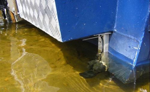

Hej, skulle ni kunna visa någon bild på era byggen med rör och glykolvatten och allt vad det var. Har tänkt köpa en Garmin 178c och har beslutsångest vilken givare jag ska ha till ekolodet, och hur jag i så fall ska montera den.
//Daniel
Funderar på samma sak. Det verkar vara många som har monterat aktergivare i rör inombords. Lite bilder på konstruktionerna skulle vara behjälpligt för oss som gär lite osäkra.
Tackar på förhand!
/Göran
Jag har såpvatten i min burk och det fungerar bra. På hösten är det bara att tömma den.
Mvh
Anders
Läste någon en annan tråd här på forumet att det räcker med att sätta fast givaren i en rejäl klick silikon eller sikaflex. Om detta räcker eller ej kanske nån vet av erfarenhet?
Angående placering, ska den sitta så nära botten på båten som  möjligt eller högre upp nära vattenlinjen?
//Daniel
Det står ganska mycket om detta i tidigare inlägg. Det jag saknar är lite bilder på hur olika medlemmar har löst det (både praktiskt och estetiskt).
En bild säger mer än tusen ord ....okej då...inte nu för tiden!!
