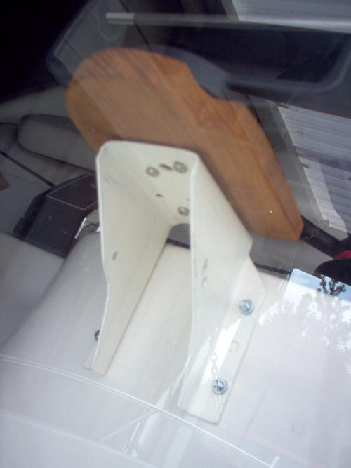

Jag har en annan lösning --- förre ägaren hade satt ekolod på platsen där det är mest logiskt att ha plottern, så jag fixade till ett mellanfäste och satte min Garmin 172C ovanför ratten istället. Fungerar bra, skönt att ha bilden närmare när man ska kolla de små detaljerna.
Två bilder finns i min sjöbod / fotoalbum för min Ryds 478.

Hur har du löst montaget av din GPS ovanför instrumenten? Det ser ut som du använt en teakbit eller vad. Hur har du fäst denna?
Nu har jag tagit ett detaljfoto på min Ryds 478 som jag lägger in här:

Alternativt om man nu vill skruva kan man ju först skruva dit en snygg teakbit med två skruv. Sen kan man ju skruva fast pottern i den. Då kan man ju också borra bäst man vill för bredare/smalare instrument.

Anledningen att jag valde stål och teak är för att få ett hårt fäste som minimerar rörelser när båten slår i vågorna. Det står att RAM är vibrationsdämpande men om det betyder fjädrande så kan det göra att bilden blir mer svårläst i krabb sjö...

För min del kostade vinkelfästet i galvad stål cirka 15 kronor, vit metallfärg hade jag hemma, den lilla biten teak också (kostar väl kanske 30 kronor annars). Skruv och muttrar i rostfritt kostar 20-30 kronor, men jag gissar att de inte följer med ett RAM-fäste heller?
