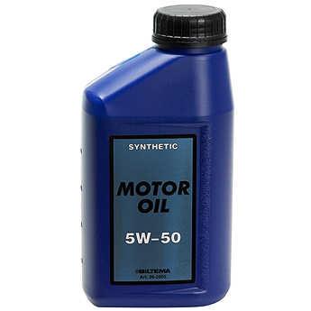

Jag har en Mercruiser V8 7.4MPI och ska serva den inför sommaren.
När jag rensade i mitt källarförråd såg jag att jag har en 5 liter dunk av Biltemas bättre syntet olja stående, den har betäckningen 5W-50.
Så min fråga är, går den bra att använda eller ska jag köpa Qviksilvers original olja? I drevet blir det i alla fall qviksilvers high performance olja.
Smaken är väl som baken, men detta är något som jag står för.

Ok, men vad är då skillnaden och vad rekommenderar du?
Ska man välja den olja mercruiser rekommenderar eller finns det något som är ännu bättre.
Tack!
Ja det skulle ju vara intressant om någon konkurrent till biltema sa att biltemas olja (som kostar en bråkdel) är lika bra som deras. smiley-tongue-out.gif\
När du väljer olja så se till att ha rätt viskositet och rätt kvalitet (ex API SJ,SL, etc). Titta i instruktionsboken, där bör det stå.

Byter man olja och filter varje år (vilket man bör göra) så tror jag att Biltemas syntet olja duger bra. Beror lite på hur många timmar man kör på en säsong förstås. Jag har själv använt olja från biltema i flera år i en 3,7 l Mercrusier. Aldrig haft några bekymmer eller skador. Växelhus olja till min utombordare (johnson 40) brukar jag köpa på Ok. Till drevet (bravo one) använder jag däremot quicksilver hp olja.

Jag instämmer med Monkeybusiness och _PJ_. Jag har provat både syntet och mineralolja i dessa motorer i både bil och båt, och det funkar bra förutom en sak... Syntetoljan är så tunn att de hydrauliska ventillyftarna får svårt att hålla trycket, vilket i t.ex min sprillans nya 5.7 liters motor gjorde att jag fick lite tickande ljud i ventilerna. Även 5.0 liters motorn jag hade innan gjorde likadant. Efter lite forskande fick jag fram att det berodde på just oljan.. Med mineralolja uppstår inte detta problem. De här motorerna är en gammal konstruktion och syntetoljan fanns inte när de först kom.. Så det bästa man kan göra här är nog trots allt att köra på det som rekommenderas. Men som vanligt gäller väl att man får många åsikter när man frågar...

Nu har jag varit och köpt Qviksilvers original olja, den var inte så farligt dyr som jag trodde.
