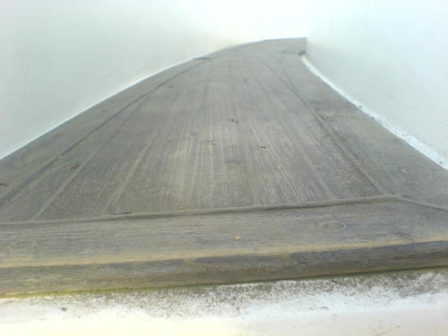

Drutt80 0 Postad 17 April , 2007 Jag ska slipa mitt teakdeck för första gången köpte en enkel vibrerande slipmaskin för 99kr. Men den går inte att slipa med. nåten har svält upp och behövs slipas ner. Vet någon en bra maskin som kalrar dett jobb, kanske biltema har en bra maskin? har hört att roternade och skakakande är de bästa maskinerna någon som vet om det stämmer. den jag har just nu är bara viberande och trekantig rekommenderas ej... TAck på förhand! Dela detta inlägg Länk till inlägg Dela på andra webbplatser
Peter_K 4 257 Postad 18 April , 2007 Skakmaskiner är inte bra till mycket, nej. Excenterslipar är betydligt bättre. Jag köpte en för många år sedan i något billighetsmärke på Silvan Bygg - finns säkert inte kvar, men har funkat bra. Biltemas duger säkert också. Dela detta inlägg Länk till inlägg Dela på andra webbplatser
per-s 0 Postad 18 April , 2007 Hej, har gamla nåten svällt upp en bit ovanför teaken kommer du märka att vaken skak eller exenterslip kommer att fungera vidare bra. Dom gnuggar bara ovanpå nåten och avverkar inte densamma för att sedan nå ner till teaken. Bästa är att använda bandslip och slipa i längdriktningen. Detta förutsätter att noten sitter fast som den ska, om inte kommer den att lossna. Gör den det är det, sitter fast ordentligt alltså, är det dax att nåta om. mvh Per Dela detta inlägg Länk till inlägg Dela på andra webbplatser
umer 1 Postad 18 April , 2007 Biltema? lågpris? köp en Festo både avverkar .slipar och man kan polera 1 Dela detta inlägg Länk till inlägg Dela på andra webbplatser
Peter_K 4 257 Postad 19 April , 2007 Vist kan man slipa nåt med en excenterslip! Det fungerade utmärkt på mitt däck i alla fall... Dela detta inlägg Länk till inlägg Dela på andra webbplatser
Niclas_swe 1 Postad 22 April , 2007 köpte en slipmus av märket Ferm på Jula. kostade runt 300 spänn och den fungerar klockrent.har kört den på många olika träslag och jag är skitnöjd. Dela detta inlägg Länk till inlägg Dela på andra webbplatser
Gedda 24 Postad 22 April , 2007 Det är skillnad på maskin och maskin! det bästa jag har provat är Festools Rotex 125. En riktigt kraftfull maskin. Det finns två lägen på den en för finslip och en för grovslip och den har ställbar hastighet. Slipade teakdäcket på båten fö ett par helger sedan, blev kanonbra! slipade runt pollare och räckesstöttor med en slipmus från Black&decker fick slita som ett djur för att få det lika bra som med festoolen. Den kostar en slant men ska man slipa mycket och få ett kanonresultat så köp en! Dela detta inlägg Länk till inlägg Dela på andra webbplatser
