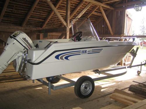

Se på dette bildet? Er dette en 30 eller 80km/t båtvagn?
Skjønner ikke helt det med registrering eller ikke.
Har den skilter og lys bak skjønner jeg at det er en 80km/t trailer. Men kan den være en 80km/t båtvagn om den ikke har skilt bak?

Så da er den på bildet en 30km/t trailer?

Trailern på bilden har sannolikt registreringsskylt och lampor på en avtagbar ramp, vilken på bilden alltså är avtagen. Jag har för mig att en ny regel säger att lamporna skall vara längst bak på ekipaket, vilket betyder att de måste vara avtagbara, för annars är de i vägen vid sjösättning/upptagning.
