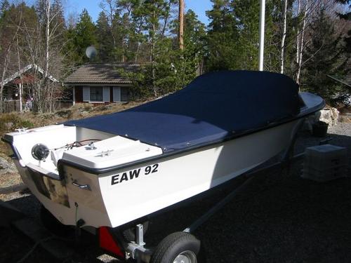

Jag har köpt mig en liten Selco Selsport som saknade kapell (ja, nu vet jag att det var dumt..). Hur som helst, jag gav 3000:- för båten (utan motor) och behöver nu tillverka ett kapell. De kapellmakare jag varit i kontakt med skall ha mellan 6-12 tusen kronor för att tillverka ett kapell. Med tanke på båtens pris så känns det lite surt att betala typ 3 ggr så mycket bara för kapellet (sedan tillkommer allt annat oxå..)

Jag har bestämt mig för att jag bara skall göra ett enkelt hamnkapell så det borde inte vara så svårt tycker jag, men jag kanske är ute på hal is..?
Ps. Bilden har jag lånat från internet, men den ger en bra idé om hur mitt kapell skall se ut.

Jag tycker att de prisuppgifter som du fått verkar lite hutlösa med tanke på att du endast vill ha ett litet hamnkapell... ? någon måste ju kunna göra detta billigare än så.
Nu har jag varit lite otydlig märker jag..  7.gif\
Priset jag har angett är på ett riktigt kapell, och även i vissa fall inkl nya kapellrör/ställning (jag bestämde mig nämligen i förrgår för att endast göra ett hamnkapell pga av kostnad och båttyp (sol&bad båt)).
..då jag antar att ett hamnkapell är billigare eftersom det ej (oftast) ingår dragkedjor och/eller rutor på ett sådant. Är det någon som har en uppfattning vad ett hamnkapell till en liten båt som min (täckyta ca.2.10x1.90) bör kosta?
