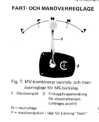

Reglage till md2b med MS-Backslag?
Någon som vet vad man ska köpa för reglage till en md2b med MS-backslag.
Kan det vara VP single control system?
Tack På Förhand
Marcus
MS backslag har bara en spak som både reglerar gas och växel, så den kan inte vara så svår att hitta.
// Stickan
