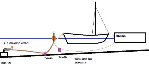

Jag talar i princip om EN lina som går från bojstenen till bryggan. På lagom avstånd från bryggan sätter jag fast bojen. Det finns olika uppfattnigar om hur långt akter om båten man skall ha bojen. Jag vill ha den ganska nära - ett par meter. I samma punkt som linan från bostenen sitter fast i bojtenen (under bojen) sätter jag fast själva akterförtöjningen till båten.
Skulle linan mellan bojstenen och bryggan inte räcka fram till bryggan så skarvar jag den med en klenare lina.
Ibland har jag splitsat en ögla, med kause på linan till bojstenen som är avpassad så att den precis når bojen. Då skarvar jag i, på något sätt (knop tex), en klen lina som når in till bryggan.
Principen är att om tex bojen sjunker så skall jag alltid kunna få tag på bojlinan.
Det är nästan lättar att göra än att med ord förklara. wink
Det var nästan tom lättare att rita i Paint. Skissen visar i princip hur jag brukar göra. Nån skrev att man skall ha en boj som håller upp linan. Jag ritade in den. Själv brukar jag alltid dar på några meter plastslang för att inte linan skall skava direkt på bojstenen. Anväder i regel typ sprängssten och de brukar ha vassa kanter. Sen får linan ligga direkt på botten. Det har alltid fungerat här hemma. Olika platser kan ju ha olika förutsättninga. Därför kan det va klokt att lyssna på de lokala rösterna (till en viss del - konservatismen kan dock va stor - så här har vi alltid gjort så därför skall det göras precis som vi säger punkt slut)
