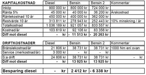

Niffe 0 Postad 25 Januari , 2010 Jag fattar inte detta. (Det är en gammal tråd men fortfarande aktuellt...) En del här i tråden har tagit upp totalkostnaden, dvs. både de fasta och rörliga kostnaderna. I de fasta kostnaderna ingår andrahands-värdet. Jag tror detta är viktigt att ta med. Min lilla uträkning stämmer förmodligen inte (för den ger fördel för dieseln redan första året) så jag vill gärna få sakliga korrigeringar där det är befogat. Jag har använt siffror från denna tråd där det varit möjligt och har alltså inte kontrollerat dem. Dieseln är 100 000 dyrare i inköp Värdeminskningen är 10% per år Räntan är 5% och rak (ingen amortering) Jag äger båten i 10 år Om dieseln kostar mig 900 000 kr (och bensinaren 800 000 kr) så säljer jag båtarna 10 år senare för 313 811 kr (dieseln) resp. 278 943 kr (bensinaren) Skillnaden i värdeminskningen är ca 65 000 på 10 år som är en kostnad för mig, dvs. 6 500 kr per år. Till det kommer lånet (100 000 kr * 5%) som blir 5 000 kr per år. Jag betalar alltså 11 500 kr mer per år för att äga en diesel Servicen är 3 000 kr dyrare per år så total-kostnaden blir 14 500 kr per år (har jag glömt något?) Jag kör 1 000 sjömil per år och enligt ett inlägg här så är besparingen i bränsle ca 16 000 kr per år. Kostnaden är 14 500 kr / år Besparingen är 16 000 kr / år Jag sparar alltså 1 500 kr per år på att köpa dieseln Cheers Niffe Ps. jag tror att värdeminskningen på dieseln är mindre än bensinaren men det bryr jag mig inte om här. Senast ändrad av Niffe | 25 januari 2010 | 18:58 Dela detta inlägg Länk till inlägg Dela på andra webbplatser
Jonas478 27 Postad 29 Januari , 2010 Hej Niffe, Som sagt beror svaret på vilken fråga man ställer. Du verkar diskutera alternativ 1 eller 2, medan Webace som startade tråden verkar diskutera fråga 4. Sedan räknar du med en avskrivning på hela båten på 10% per år, men avslutar med att avskrivningen på en diesel troligen är mindre. Mitt tips är att räkna olika livslängd på båt, diesel- och bensinmotor. Om man letar bland begagnade båtar på Blocket, så tycker jag det verkar som att -- GROVT räknat -- båtar är slut efter 50 år, dieselmotorer är slut efter 30 år och bensinmotorer är slut efter 20 år. Dela detta inlägg Länk till inlägg Dela på andra webbplatser
Peter_K 4 376 Postad 29 Januari , 2010 Fast... Motorerna med de förbrukningssiffrorna du valt att jämföra är prisskillnaden på båten med diesel eller bensinmotor inte 100.000 kr, det är 176.000 kr enligt samma inlägg. Dela detta inlägg Länk till inlägg Dela på andra webbplatser
Niffe 0 Postad 29 Januari , 2010 Jag tog 100.000 i prisskillnad från original inlägget. Nu fick jag plötsligt en annan infallsvinkel till denna delikata utmaning. Hur mycket dyrare kan en dieselbåt vara för att kostnaden skall bli densamma som en bensinbåt. Med mitt försök till uträkning så har en 100.000 kr dyrare dieselbåt lägre kostnad per år. Vad händer om dieselbåten är 200.000 dyrare i inköp? Och, ja... mina tankar kretsar kring alt 1 och 2. Tråden startades för några år sedan. Dock tror jag att byta av bensin till diesel i en befintlig båt är lönsam om man har för avsikt att behålla båten 5-10 år. Även med en ny motor blir båten gammal varför hela paketet kommer att sjunka mer i värde än om de varit lika gamla. Sedan vet jag inte om jag dragit öronen åt mig om en säljare säger att han/hon bytt motor. Varför det? skar den gamla motorn? skötte inte ägaren motorn? Om tveksamt, sköter han/hon den nya bättre då? Vad med alla genomföringar, motorfästen etc. Nja... jag väljer nog original fabriksmonterat och dieseln verkar ge bäst total ekonomi trots allt Min nuvarande båt är från 2001 (en liten DC) och jag tycker den börjar bli gammal... När det gäller avskrivningar (och total kostnad) så upplever jag det som en brytpunkt när common-rail dieslarna kom. Är nog lite ambivalent till att köpa för gammalt. Cheers Niffe Senast ändrad av Niffe | 29 januari 2010 | 14:58 Dela detta inlägg Länk till inlägg Dela på andra webbplatser
Peter_K 4 376 Postad 29 Januari , 2010 Räknade om siffrorna. Bensin 1 är din antagna bensinmotor. Bensin 2 är den verkliga motorn. Då blir helt plötsligt besparingen över 6 000 kr/år för bensinmotorn! Rätta mig om jag har fel... Dela detta inlägg Länk till inlägg Dela på andra webbplatser
Nitro 2 Postad 29 Januari , 2010 Hej P, du verkar antingen provucera eller så räknar du likt hum hum läser bibeln! Eftersom jag redan för två år sedan lade in parametrarna servicekostnad (vilken enligt dig inte fanns på bensinare) och restvärde. Håller jag tyvärr inte med dig. Utan hävdar med en dåres envishet att dieselmotorn ur ekonomisk synvinkel är att föredra. Trots detta är ändå de viktigaste parmetrarna för att ha en dieselmotor är drift- samt brandsäkerhet. mvh/Nitro Dela detta inlägg Länk till inlägg Dela på andra webbplatser
Niffe 0 Postad 29 Januari , 2010 Du har förmodligen helt rätt. Kan man då säga att om prisskillnaden är maximalt 100.000 - 120.000 (eller kanske bättre att säga 10-15%) mellan bensin och diesel så ska man satsa på att köpa dieseln. Är skillnaden i inköp större blir bensinen mest fördelaktig? På en ny båt inbillar jag mig att det skiljer drygt 200.000 mellan diesel och bensin men att skillnaden är mindre på begagnade (talar emot mig själv här gällande värdeminskningen) Dock! En bra måttstock och en intressant diskussion! Sedan finns det massvis med variabler som är oförutsägbara, livslängd diesel kontra bensin. Tillgängliga mackar (I den avlägsna krok jag lever i är det undantag om man hittar bensin) Miljöpåverkan (jag lever i tron att dieseln är mer miljövänlig) Cheers Niffe Senast ändrad av Niffe | 29 januari 2010 | 18:52 Senast ändrad av Niffe | 29 januari 2010 | 18:55 Dela detta inlägg Länk till inlägg Dela på andra webbplatser
