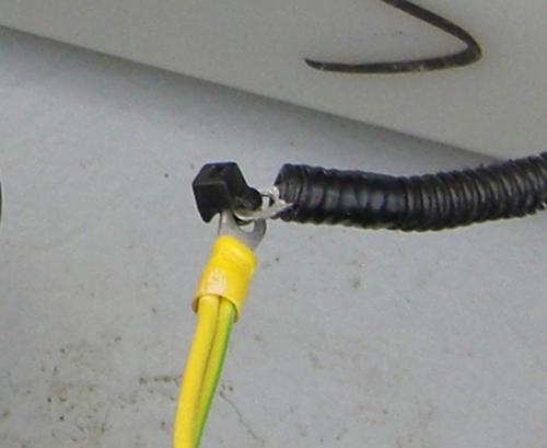

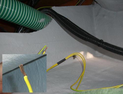

Här kommer bilden, med inzommat på kabeländan i vänstra nedre hörnet.
Anledningen att jag tror det är inomhuskabel är
1) Ser väldigt lik ut
2) Mängden rost redan efter ett år. Jag tänkar att inomhussladd rostar lättare än sladd anpassad för sjön.
/Freddie
Som sagt så finns det nog inget som heter inomhuskabel.
Jag tycker den ser ganska frisk ut.
Hur är den ansluten. Tydligen inte med pressad kontakt utan direkt skruvad? Borsta ev av med ståltrådsborste lite på kabeln och lite på där den ska ligga an. Skruva fast, drag åt, åk båt och njut av det!
Originalmonteringen från fabrik var två ringkabelskor sammansatta med, just det, bundband!
Jag har klippt de båda ändarna och satt ihop dem med en skarvkabelsko och vaselinspray inuti, och smältlim på och sist krympslang över. Jag hoppas jag har gjort rätt.
Väl väl kabeln slutar fungera så märkar man ju inte det (är ju kopplad till bränslepåfyllningsröret).

Är kabeln i fråga en jordkabel mellan påfyllningen och tanken (för att förhindra statisk laddning när drivmedlet gnider mot slangen på väg till tanken) ?
två ringkabelskor sammansatta med buntband
Hur sätter man samman ringkabelskor med buntband, och varför två, och var inte kabelskorna anslutna någonstans, eller är det egentligen en undermålig kabelskarv du pratar om?
Jag fattar inte...dum i hövvet antar jag 13.gif\
Talade med sjöfartsverket förra våren och samma regler geller för fritidsbåtar som på land.
Att skarva 2st ringkabelskor med buntband fungerar utmärkt.... på modelltåg, gamla mopeder och kanske i epa-traktorn, men att koppla så i en båt låter ju sjukt!!
Det är bensin.
Jordkabeln sammanbinder motorblocket och påfyllningslocket (för att förhindra statisk laddning). Dock är inte jordkabeln sammankopplad till tanken (plasttank), bara till själva locket (som är av metall).
Jag frågar mig också varför i herrans namn man sammanbinder med buntband. Eller egentligen kanske man inte kan säga sammanbinder då kontakten mellan kabelskorna i vissa vinklar är helt bruten (de hänger i luften) och när de kommer i kontakt är den ringa pga ej något tryck från bundbandet. Bifogar en bild på eländet (som alltså är 1 år från nyproduktionen).
hade jag varit du så skulle jag klippt bort ringkabelskorna och lägga de uppskalade ändarna omlott och lödskarvat ihop dem,  men glöm inte att trä på en krympslan på ena änden först, (en sånn med lim i som smälter så det blir hermetiskt tillslutet).
Såvida du inte behöver koppla isär kablarna nu å då förståss  ;)
Krångla inte till livet. Ta en 4 eller 5  mm kort skruv, mutter och två båtbrickor och dra ihop skarven. Vira sedan vulkband runt skarven. mvh/Nitro

Nej Forgus31 den jordningen är ej korrekt.
Jag tycker det tyder på att den som kopplat har kunskap om vad han gjort.
Driver du med oss?
Det sitter två andra kablar (de gula) går de till jord?
Som det ser ut så borde det inte gå två kablar till kabelskon utan endast en. Ser ut som om denna kabelsko skulle varit dragen till jordpunkt.
mvh Roland
Senast ändrad av Ringhede | 24 mars 2007 | 16:44
Den ena går till minuspolen på batteriet, och den andra går till motorblocket.

Så här gjorde jag.
Skalade fram ny ren koppar
Skarvhylsa 6 mm2.
vaselinspray inne i den pressade kabelskon.
Smältlim över
Krympslang (blå färg) övererst.
