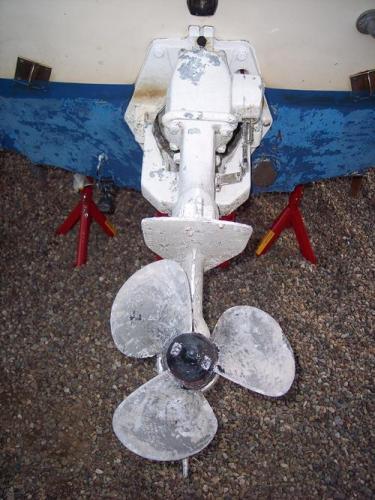

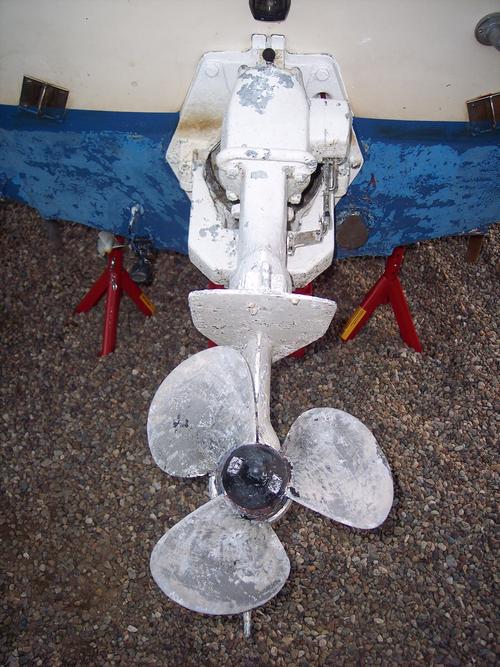

Någon som vet nån länk till en sida där man kan få en bruksanvisning om ett Volvo Penta 100-drev? Finns tydligen två olika modeller och vill veta vilket det är jag har. Bifogar en bild.
Sitter på en Crescent DC 53 och en Aquamatic 130
jag vet inte ens var jag skall söka där :-(
Sök på forumet. Tråden har varit uppe tidigare. Det finns flera sätt att kolla vilket av dreven 100A eller 100B det är. Ex. serienumret (kan vara svårt att se dock).Kort oljesticka=100B/ lång oljesticka=100A, kardanknut=100B/ konservburk=100A.
