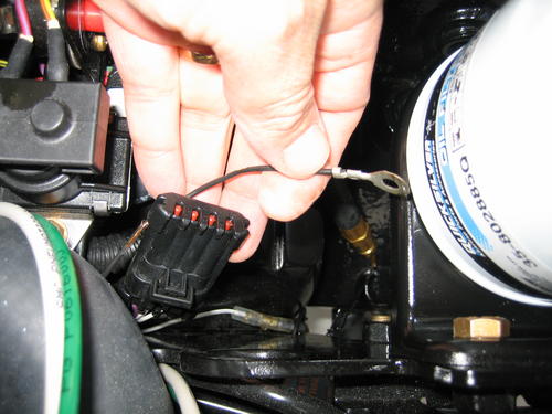

Mercruiser 4,3 MPI - konstig sladd
När jag tittade närmre på min motor såg jag en lös sladd alldeles under oljefiltret? Sladden är svart, tunn och har en metallögla i änden. Vet någon vad denna är till för ? har den lossnat eller? På samma ställe ligger ochså en sladd med en sots ändkoppling med 5-10 trådar (se bilden). Fick för mig att denna kanske är till för motordiagnostik eller vad är den till? Tacksam för svar14.gif\
Borde vara för Smartcraft systemet.

det innebär att du kan få ut all data via ett digitalt interface från motorn.
Via en Smartcraft Gateway kan man sedan se bränlseförbrukning jämfört med fart och varvtal i de flesta Navmans plotters.
Finns oxå instrument att koppla direkt till motorn som ger all info.
http://www.mercurymarine.com/smartcraft_faqs
Hej, Blev du klok på vad sladden är till för? Jag har idag hittat en likadan på en 5,0 MPI, men bredvid har jag också en enkel med cylindrisk kabelsko som är pluggad med en gummiplupp.
