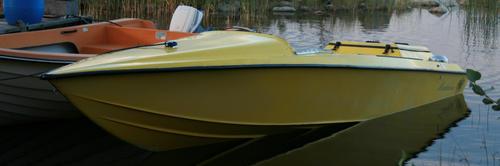

Cpr3zZ 2 Postad 23 November , 2011 Någon som känner igen den här Deltan föresten? Dela detta inlägg Länk till inlägg Dela på andra webbplatser
