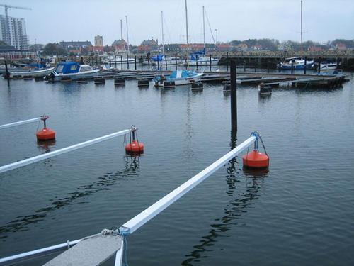

Nu har jag hittat ett smart tillbehör till just y-bommar! En stopper som säljs av www.robship.se
Senast ändrad av Crona | 20 februari 2007 | 11:37
här kommer bilden på stoppern!
Y-bom är bra, som tidigare talare ligger i min ficka. En fördel är att montera stolpar (rör) längst ut på bommen som går högre upp än relingen så när du kommer lite snett in så trycks båten kanske rätt, annars åker bommen mot skrovet och trycks ned under vattnet och skadar skrovet.
ps. lite svårt att glida in mellan dom bommarna, när det står en stock ivägen.\Klicka
