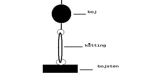

Om du väljer att anväda dig av en boj,
Ett litet tips! använd dubbel kätting
Dra igenom öglan i bojstenen upp igenom
öglan i bojen och tillbaka igen där
kättingen möts tar du en shackel och
sammanfogar det hela med. på detta vis kan
du byta kättingen ifrån båten när det är
dags.skickar med en skiss hoppas att du
förstår hur jag menar.
Nu blev det rätt bild!!
