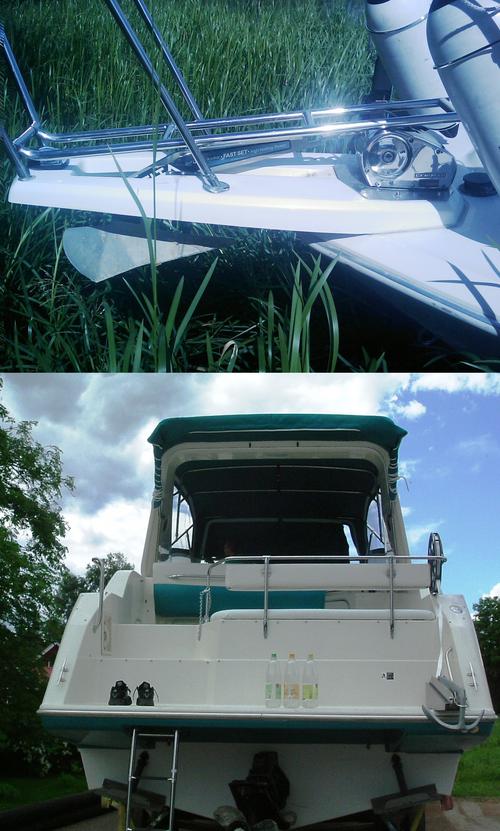

Funderar på att installera ett Lewmar 700 Profish med 7,5kg bruce. Vill helst slippa kätting eftersom jag har hört att det rasslar mycket. Samtidigt vill man inte att det släpper. Det lutar åt 10m kätting och 40m lina. Båten är en Sea Ray 240, ca 3000kg
Vad tror/har ni?
Kör själv med kätting och ja det låter vid i och upptagning men det är ju en begränsad stund. Du hissar ju inte ankaret upp och ner när du är ute och åker Cool

Kollade runt lite på nätet och ser att det finns en del som tar både delarna. Och det verkar ju vara helt automatiskt faktiskt.
Per
Har köpt ett set från Watski kombinerad lina 40 meter med 10 meter kätting avsett för watskis quick spel. Skall vara inte vara några problem.
Ha de!
Kristoffer
Jag hade ett Quick spel på förra båten som tog både kätting och lina. Funkade hur bra som helst.
