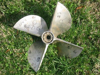

Hej den varvade 4500 varv med en 3-blad 14 1/3 x 17 och nu kommer det att sitta en 4-blad race 15 x 19
