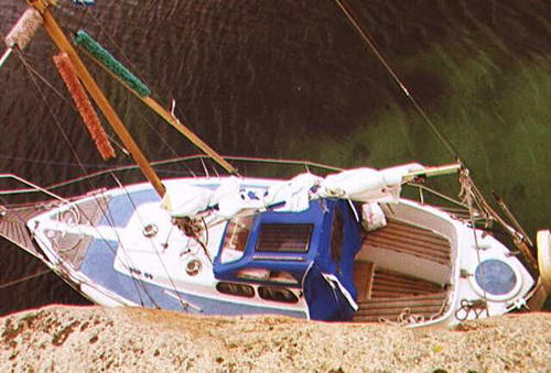

Glömde att bifoga en bild där du ser luckorna till ankarboxen på min fidra

PS Tommy vad är det för färgglada flaskborstar i din rigg?

Flaskborstarna i riggen kallas lusplattingar och annvänds för att tex seglen inte skall skava mot riggen på de gamla segelskutorna. Tyckte att det var lite roligt att spöka ut min fidra med dylika som jag tillverkade av röd och grön polysplit under några långa segelpass när min enda besättningsman Autohelm
Om jag inte minns fel skall det va rött på vänster och grönt på höger. I hörapparaternas värld är det rött på höger och blått på vänster.
