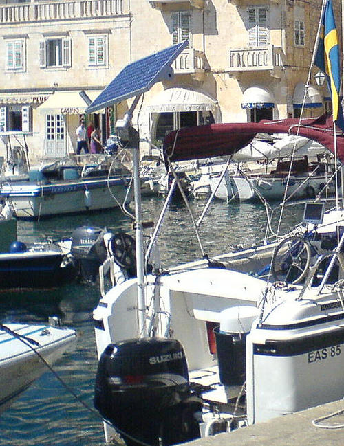

Har lagt ner mycket arbete på ovan problem samt konstruerar ett solstativ
som löser problemet till ett rimligt pris. Stativet kan ta upp till 1.2 kvadratmeter solpanel.
kent

Kan man få en bild på stativet Kent?
OK, här är en bild på min prototyp. Som ni ser är det en ekvatoriell montering, varför jag endast behöver en motor som rör sig en grad var fjärde minut för att följa höjd och sida. Extremt strömsnål. Mindre än en procent av solpanelens förmåga går till motordriften. Provat den lite var stans. Här i Hvar i Kroatien. C:a 43 grader latitud. Patentsökt.
kent
Gäst Wille
Smart, att använda tekniken bakom motordriven parabol. Men om båten inte ligger i en bestämd vinkel mot kompassen hela tiden så blir väl felvinklingen större?
Ser även att du har en McGregor 26? stämmer det?  Måste isåfall vara en praktisk båt att ta sig runt i europa med.
smart av dig att se det, men jag har byggt ett nytt styrkort förståss. Visst när båten rör sig (du seglar) så får du justera stativet då och då. Detta gör du med hjälp av solkikaren, ett rör med mattskiva. Brukar få göra det 5-6 gånger under en seglardag. Inget man pillar med när man går in och ur hamnar.
Faktum är ju att vi för det mesta ligger i hamn på våra seglatser och då behöver jag inte göra någonting.
Har dessutom som extrautrustning en motor som alltid ställer in stativet i norr. Samma typ av satelitmotor och jag använder mig av autopilotens kompass över tillgängligt protokoll.
Bra för båtar som ligger i veckor för ankar utan tillsyn.

Vad är priset på en sån här smidig lösning?
Jag blir mer intresserad ju mer jag läser.1.gif\  Jag har ju haft funderingar på en släpgenerator, men tycker detta verkar mer praktiskt. Har ju haft lite mot solceller när man inte får en optimal vinkel mot kraftkällan.
Jag är pensionär och uppfinner för skoj skull men om det nu blir en produkt så kanske jag skall undvika detta forum som ju knappast är till för företag. Du får väl googla på SunAimer. Det dyker nog upp info så småningom.
Ja det är en MacGregor 26X och jag älskar varje tum av denna båt som jag haft sen 2001. Seglar i Stockholm, Göteborg och Kroatien samt i massa kanaler. Drar över alperna varje sommar. Känner mig som en modern version av Vikingarna.
Funderar på Nordkap till sommaren. Kanske pröva norrlandskusten på vägen upp. Vill ju se att solstativet hänger med på midnattssolen.
