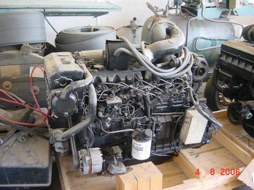

Jolly-Roger 0 Postad 24 Januari , 2007 Håller med dig Rexco ! Dom är löjligt dyra Dieslarna men just den Dieseln som du har i exemplet är en VM Diesel i grunden och kostar 165,000 i Sverige http://www.mobilmarin.com/motorer/ som marin motor. Går säkert att köpa den direkt i Italien och komma undan ännu billigare om man hittar någon som säljer VM Motori. Håller själv på just nu att montera Beggade Merc 4,2L Dieslar i min Formula i stället för V8:orna som sitter i nu. Har köpt lite reservdelar av VM och det är halva priset mot Mercrusier. Sen vad det gäller bransäkerheten ! Så krävs det inget geni att räkna ut att diesel bränsle som sprutar med högt tryck på varm turbo är mycket brandfarligt. Ska man minska risken för brand ombord så gäller det att hålla efter grejorna vare sig man har Bensin eller Diesel. J.R Dela detta inlägg Länk till inlägg Dela på andra webbplatser
