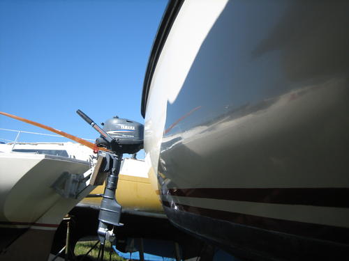

Tack för tipset med Silverseal lackförsegling!
Träffade en bekant som håller på med bilrekond och fick ett par deciliter av honom...
Lättarbetat och med kanon resultat.
Kul o se hur den bra den är efter en säsong i det blå :)

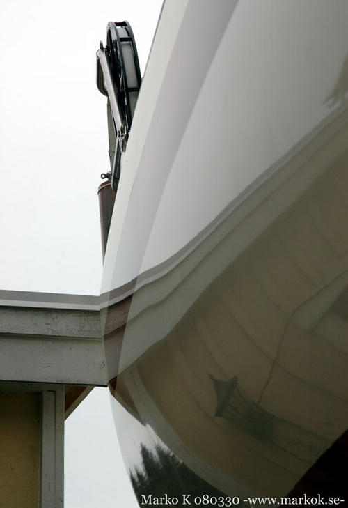

En annan grej jag kan rekommendera är Oxalsyra som jag provade för första gången iår för gelcoten hade gulnat lite efter 22 år.
Jag blandade varmt vatten och potatispulver till en tapetklister konsistens och efter det så blandade jag i drygt 10% oxalsyra och smetade på hela båten.
sedan lät jag det verka i en halvtimme innan jag spolade rent med en högtrycksspruta.
Vilket resultat...båten blev nästan som ny! :)
Nöjd Marko K
