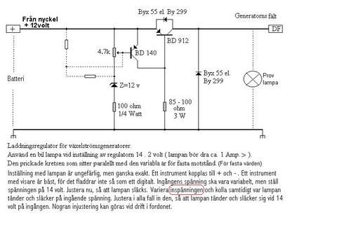

vad kostar den billigaste laddningsregulatorn då? och vart? kan man använa laddningsregulatorer för solceller. i så fall skulle detta vara ett alternativ: http://www.bryggan.nu/ovrigt/allapdf/Sida 39.pdf (Naps NC5) båtmotorn är en -84 25 johnson om det har nån betydelse. har hittat för utombordare men då kostar dem 1100kr typ.... man är snål, också. (dumsnål kanske)
Teoretiskt kan du använda en laddningsregulator avsedd för solceller om du hittar någon som klarar generatorns kapacitet. Priset för en sådan överstiger dock säkert med råge en som är avsedd för växelströmsgeneratorer.

Skickar med en skiss på hur du bygger en regulator, eller så finns det lösa regulatorer att köpa i dom flesta tillbehörsaffärer Båt och Bil.
