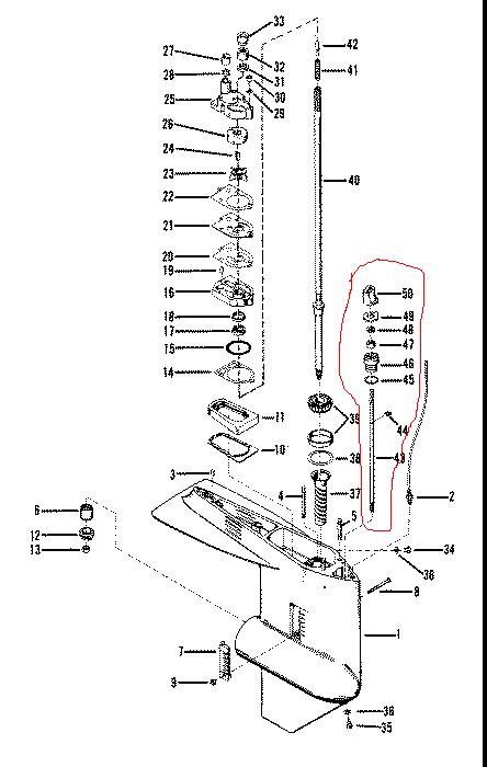

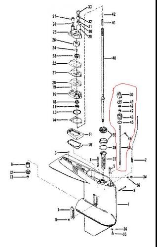

I växelhuset sitter en kam (jämför kammarna på kamaxeln i en 4-takts motor)som påverkar en sk. clutch-koppling som låser propelleraxeln till fram- respektive backdrev eller befinner sig mitt emellan dessa vid friläge. Liksom kammarna på en kamaxel bara öppnar ventilen under en begränsad del av ett kamaxelvarv, så påverkar kammen i växelhuset clutchen under en begränsad del av varvet. Om växeltappen står fel så händer det inte ett dugg då reglaget förs mellan fram och back. eller också kan friläget ligga vid reglagets backläge alternativt reglagets framläge eller mittemellan något av lägena.
Det har hänt mig att växelaxelns splinsekoppling rostat så att den del av växelaxeln som sitter i växelhuset lyfts. Om detta händer så lossar kammen i växelhuset. Om detta har hänt bör växelaxeln kunna vridas varvet runt utan något större motstånd. Mig veterligen finns då inget annat alternativ än att demontera växelhuset för att få kammen på plats igen. Ett jobb som du bör lämna till en verkstad om du inte är duktig på att mecka själv.
Här hittar du sprängskisser.
http://www.mercruiserparts.com/selectModels3.asp?type_id=MAR
Kammen jag skrivit om ovan finns under GEAR HOUSING (PROPELLER SHAFT) detalj nr:51. Notera Clutchen nr: 59 som sitter mellan fram och backdrevet.

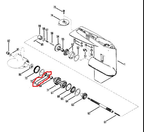

Guestsson!!! Kan du ge mig tips hur man monterar packbox som är markerad med röd färg!
Alex
I den Mercury verkstadshandbok jag har till en 4-cyl 40 hk finns det inte beskrivet hur man byter bara packboxen utan att demontera drivaxeln från växelhuset, men det borde gå. Jag har aldrig behövt byta den tätning, men gissar att det svåra är att få bort den gamla som sitter där. Den nya borde gå att driva på plats med ett rör över drivaxeln och en bricka av lämplig storlek för att inte skada den nya tätningen då man knackar på röret.
Obs att det sitter två tätningar, en inre och en yttre. Den yttre är konstruerad för att kapa ev. linor som fastnar innanför propellern.
Förhoppningsvis finns det någon annan på forumet som har erfarenhet av att byta dessa packboxar.
