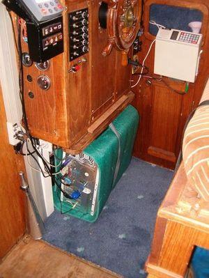

BSBkorten kan flera olika programm hantera, vilket ger valfrihet om man vill byta programm eller köra 2 olika parallellt. Se mitt första inlägg där bilden visar när 2 prog körs.
Har kört 3 programm i 2 datorer Tsunami, TIKI, o Seaclear, byxor och hängslen.
Notera GPS-hållaren Lasse överst i bild.

Eller i mitt fall...
Begagnad Toshiba Libretto        500kr
Navprogram, Seaclear             Gratis
Begagnad GPS, Navman             1500kr
Batterieliminator, Clas Ohlsson  298kr     (numera 329kr)
Sittdyna omgjort till solskydd   10kr
Hemgjorda kablage                Gratis
                                 2308kr
Funkar fint, känns inte som jag har lurat mig.2.gif\

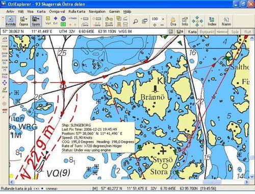

Visste du att Ozie är slang för Australien
Ozie trevligt och kompetent program, nu med AIS.
Röd båtar över 10 knop, Blåa under 5, Gröna 0 knop

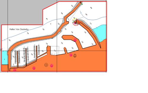

Tsunami fartygsprogrammet.
Att Malö strömmar finns med är ju självklart, då de mindre fartygen till Uddevalla går den vägen.
Hamnen på Ramsö saknas mfl.
Tsunami saknar pilen som utvisar farledsriktning samt färger på farledsprickar.
Korten är vektoriserad, varför kust och djupkurvor blir fyrkantiga vid inzoomning.

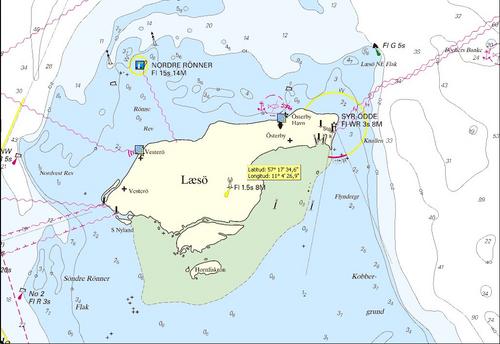

Eftersom Österby var exemplifierat ovan så visar jag hur det ser ut i den svenska versionen av Det Levande sjökortet
Svenska Det Levande sjökortet med uppdateringar från Danska DLS ger lite mer detaljer
En av de bätter sakerna med det relativt billiga Det Levande Sjökortet är att man får en hel del extra-info.
Under tusenlappen, klart prisvärt tycker då jag smiley-smile.gif\
