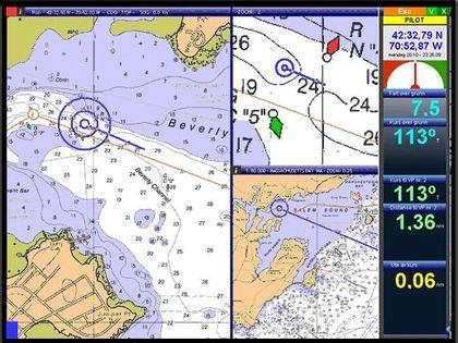

Bild Seaclear och TIKI körs parallellt (kräver 2 GPSer eller specell programmvara).
Använder Seaclear II själv som stödprogram, funkar bra för mig
(Not: Just som ett stödverktyg att ta fram vid behov, då program/navigatorer som dessa bör ses endast som komplement till, men inte ersättare av sjökort, kompass och din egen syn och hörsel....alltför många sjöolyckor har hänt då man blint förlitat sig på GPS-navigatorer istället för sunt förnuft)

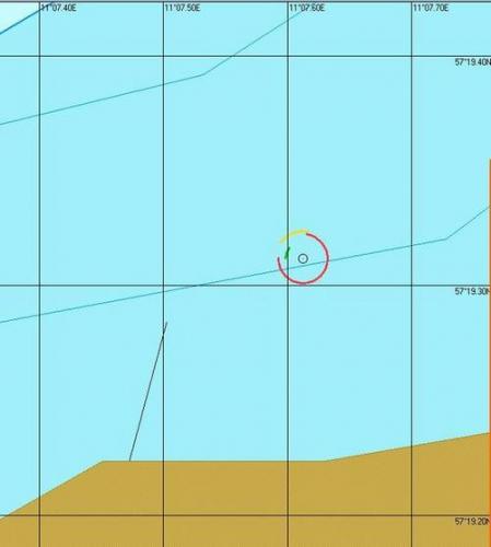

Vad tycker du om Transas Tsunami  jag har instalerat det och det verkar jätte fint att andvända.
Har kört Tsunami över 1200 Nm i Medelhavet där är det helt ok (inte myckat att köra på).
Men här på Bästkusten saknas flera populära småhamnar, Tsunami är inte gjort för nöjesbåtar. Föredrar BSBkort.
Bild inzoomning på Österby på Läsö.
Ingen höjdare. Ett streck i havet och en fyr!
