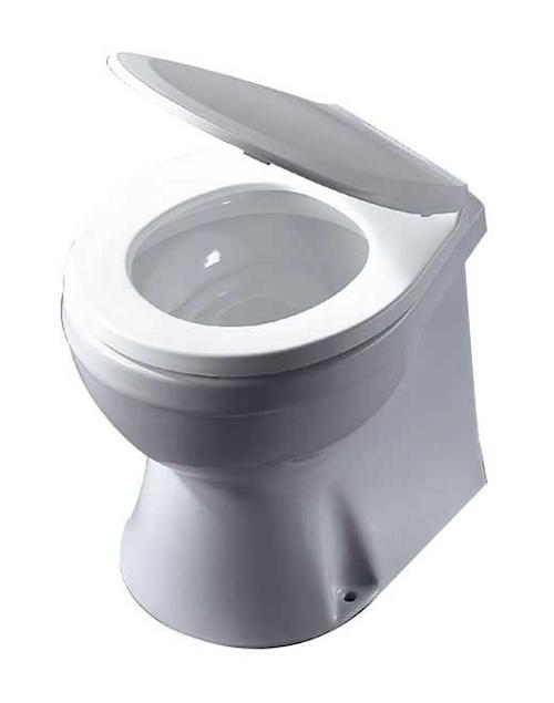

Nu kan man få en el-toa på Erlandssons brygga för femtonhundra spänn;
Erlandssonpriser
Båt-WC
http://www.bryggan.nu/ovrigt/toalett/matro/forsta.htm
Manuell 1198:- Rea 798:-
Elektrisk 2280:- Rea 1498:-
Är det nån som har egen erfarenhet av de här enklare modellerna med bara en pump/kvarn? Det finns ju bättre också med en pump för spolvattnet och en för kvarn som drar ut den så kallade skiten. Fast de ligger väl i priser uppåt 10.000, inget för mig som är en fattigfan.
Min manuell-Jabsco har spruckit i de som jag tycker smäckiga plaströren och har ett j-a kval vad jag ska ersätta den med, manuellt eller el eller kanske en Lavac som går på vacum. Om de här billigare elpumparna fungerar kan man ju lägga mellanskillnaden på nya-segel-kontot i stället.

ställde samma fråga här på forumet förra vintern. det som fällde avgörandet för att välja manuell toa var att den elektriska tydligen för rätt mycket oväsen och jag vill gärna kunna gå på muggen mitt i natten utan att väcka både min besättning och grannbåtarna... dyra elektriska är tydligen tystare...
Den för ett hemskt liv och drar massor av ström men annars så var den jättebra i funktionen. hade en sådan i min tidigare Nimbus.

Jag köpte Biltemas el-toa år 2002.
Den har funkat helt OK sen dess.
Kostar 2490:-, alltså tusen spänn mer än Erlandssons.
Pumpen är inbyggd så det låter inte så farligt.
Lättare att hålla rent också.
Sen skall man kanske ha i åtanke att med en eltoa pumpas väldigt mycket mer vatten ner i hålltanken, jämfört med att pumpa manuellt
D.v.s hålltanken blir mycket snabbare full jämfört med en manuell pump....

Stämmer att det går mer vatten men man ska också se fördelen att det i princip aldrig blir stopp med eltoa då den maler papper och skit till stoft. Alltså inga problem med att tömma tanken.
Det är väl så att de dyrare eldassen med dubbla pumpar är vattensnåla. Jabscos modell har tre knappar. en knapp både spolar in vatten och kvarnar ut avfallet. Knapp två drar enbart ur och tredje knappen spolar bara in vatten. Då måste det gå bra att vara snål på vattnet.
Jag fick test-trycka på knapparna på en sån i en grannbåt i gästhamnen i Norrtälje. Den var nästan ljudlös. Har nästan hundra bestämt mig för en dylik maskin trots att jag inte alls gillar min manuella Jabsco.
