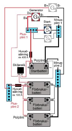

ChristerN 2 577 Postad 14 November , 2006 Be inte om ursäkt! Att (ännu) inte veta något är ett övergående stadium om man bara vill lära, sägs det. Om du inte tycker du fått något svar så försöker jag här: Bifogar en bild från Skyllermarks broschyr som visar hur man kan ha det kopplat. (exemplet visar sk diagonal koppling) Koppla som om laddaren är generator 1 (G1). Tänk bort skiljereläet om du inte har det och även startbatteriet om det inte är separerat. Sen får du nog använda lite fantasi. Lycka till. Dela detta inlägg Länk till inlägg Dela på andra webbplatser
Anders_St 74 Postad 15 November , 2006 Jag tror bilden bredvid förklarar. Om man t ex har en batteribank med 3 batterier parallellkopplade så att dom fungerar som ett stort batteri. (Sidonotering; Alla batterier ska vara av hyfsat samma ålder och skick. Som någon sa; ett gammalt dåligt batteri ihop med ett nytt kan dra ur det nya.) Vanlig inkoppling är att man ansluter laddaren på det bekvämaste stället att komma åt på ett av batterierna. T ex punkterna A och A i bilden. Diagonal koppling är anslutning punkterna B och B i bilden. Fördelen med diagonalkoppling är att motståndet i ledningarna mellan batterierna blir jämt fördelat. (Och att man märker om det är avbrott i kablarna mellan batterierna, då blir det ingen laddning.) Diskussionen här rör sig om den skillnaden betyder nåt eller inte. Jag tycker inte att det spelar roll om man kopplar A-A. I början ger hög laddström spänningsfall och (liten) skillnad mellan batterierna. Batteriet närmast laddaren (högst upp i bilden) kommer att ligga lite före de andra i laddningsstatus. Men efter en stund minskar laddströmmen så spänningsskillnaden blir försumbar. På slutet när man övergått till underhållsladdning så bör alla batterier ligga exakt lika. Allt detta förutsatt att man har grova korta kablar med bra kontakt. Har man batterierna spridda runt hela båten med kabellängder över typ 1 meter mellan batterierna så är det en annan sak. Dela detta inlägg Länk till inlägg Dela på andra webbplatser

Musik 0 Postad 15 November , 2006 Tack för alla förslag och speciellt tack för era skisser. Nu fattar jag äntligen de två olika sätten att koppla. Följdfråga: Om man laddar t.ex. 3 batterier samtidigt, måste laddaren då ha en kapacitet på ca 225 A om varje batteri ligger på 75 Ah? Eller kan man använda Ctek:s lilla modell som finns hos ClasOlsson: Ctek Zafir 90för alla 12 V blybatterier 1,2Ah till 90Ah. Svenskutvecklad, switchande laddare med laddström max 3,3A. Omkopplare för inställning av olika laddningsströmmar beroende på batteristorlek. Helautomatisk, klarar även helt urladdade batterier. Kan pulsunderhålla bil- båt- och mc-batterier under t.ex. hela vintern. Felinkopplingsskyddad, gnistfri. Godkänd för utomhusbruk. En bra laddare för t.ex. bil, båt, camping, trädgård, mc och snöskoter. Levereras med laddkabel, laddningsklämmor och utbytbar kabel med ringkabelskor. Storlek 161x61x37 mm. IP65. Artikelnummer 32-6549 495:- Denna laddare är ju bara för batterier upp till 90 Ah. MVH Göran Dela detta inlägg Länk till inlägg Dela på andra webbplatser

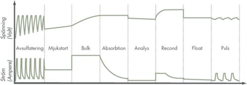

Janne111 0 Postad 15 November , 2006 Håller inte alls med. Visst kan en batteriladdare vara för liten, det finns en anledning till att man anger både min och maxvärde för batteristorlek. En modern laddare har en hel dator i sig som följer ett antal olika scheman för uppladdningnen. Titta på bilden för CTEKen tex den har 8 stycken faser i laddningen. Om du ansluter ett större batteri än den är programmerad för kommer du inte få maximal nytta av alla faserna och laddaren kommer inte att fungera korrekt. Tex kommer fast 1 avsulfatering inte att funka med för stor last. Dela detta inlägg Länk till inlägg Dela på andra webbplatser
