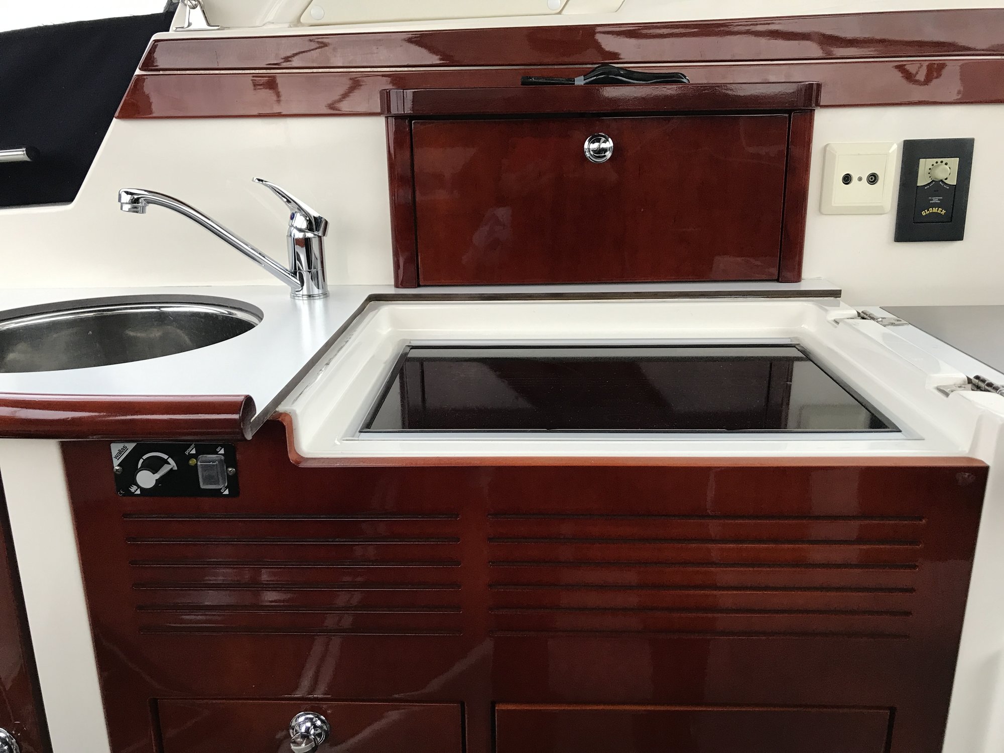

Vi har en Diesel Wallas 85DU glashäll som sitter helt infälld /platt och den har gått felfritt i 2 säsonger som vi ägt den nu fö 12årige Aquadoren. (Spisen såg väldigt ny ut så den kanske är utbytt någon gång?) Det är den spisen som är standard i dessa 28 fots båtar. Båten, wallas värmaren och spisen tar Diesel bränsle ur samma tank och det är bra.
Känner ingen sotlukt in (targan kanske hjälper/avleder?)
Startar alltid.
Tar dock en del tid på sig att bli varm för att tex värma Te vatten på morgonen.
+ är att den alltid avger värme framåt som extra värme i båten, känns skönt.
Plattan till vä är huvudplatta och den till hö får sekundär värme dit. (Finns bara ett ställvred)
Vi fick tipset av FlipperMarin att alltid köra på maxeffekt på spisen för att slippa div krångel så vi växlar plats på kastruller /stekpanna under matlagning och tycker det fungerar bra.
Vi köpte i år till en Omniaugn som komplement (har bara använts lite ännu)...
Reserv med är ett camping gasolkök I bärväska CADAC som man fäller ut 3ben på och den drivs med engångs tuber och vi grillar även på den. Helt ok tycker vi. 🙂
Min mans bror har en gasolspis med ugn och den är rejält snabbare. Jag skulle i det läget ha gas larm och nya gasolslangar. Han stänger alltid av gasolen på huvudtuben. Kanske jobbigt att komma ihåg tänker jag?

Vår Wallas spis 85DU är en ren glashäll utan uppfällbart värmelock så den rostar inte och värmen som kommer ut framåt genom trägallret precis under spisen är en bonus till det andra Wallas värmesystemet 30D.
Vi kommer inte byta ut glashällen och är nöjda som det är och vi fortsätter m tipset om att alltid ha spisen på maxeffekt på sitt vred.
