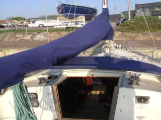

Jag har ram i tonad plexi, lucka, tvådelad i tonad plexi.
Helt underhållsfritt.
Ja, nästan i alla fall.
Det blir ju repigt så klart.
Går utmärkt att polera bort och tänker man sig för så håller finishen länge.
